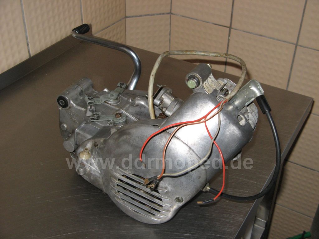

ich habe mir diesen angeblich überholten 4 Gang Motor gekauft.

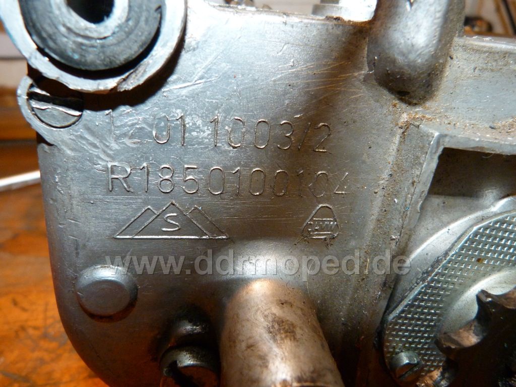

Kann mir jemand anhand der Nummern sagen was genau es für ein Motor ist und wie das
Baujahr ist?
Ich habe Ihn noch nicht eingebaut da mir etwas aufgefallen ist was eigentlich nicht normal sein dürfte _uhm.gif
Und es ist 100% im Motor...
die Kickstarterwelle sieht top aus und ich habe den Kickstarter mit einer Makierung versehen

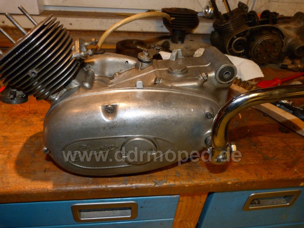

Oder gibt es eine Möglichkeit da noch was einzustellen?
Ich habe leider keinen passenden Schalthebel hier da es die Dünne Welle ist...
Der Zylinder sieht Top aus... man kann sogar deutlich den Kreuzschliff sehen.....

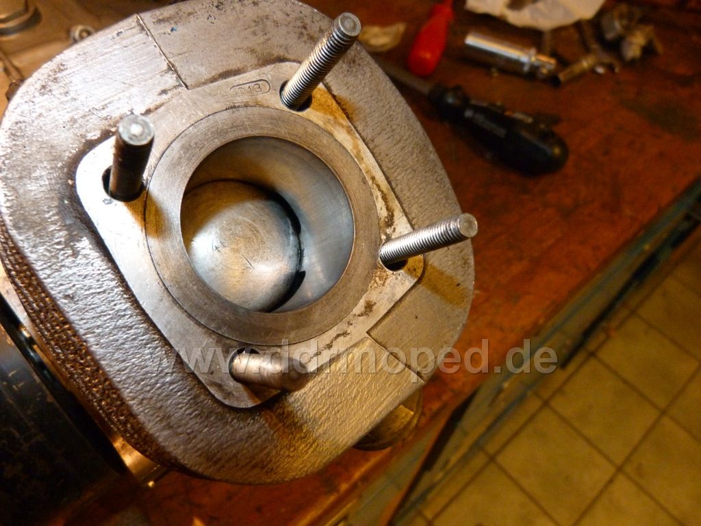

Hier der Zylinder

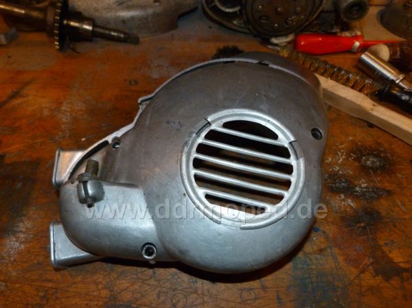

Und hier der Lima-Seitendeckel....
Ist das Gitter nicht von den ersten Motoren?

Also der Motor ist mit ziemlicher Sicherheit ein Habicht-Motor und der Seitendeckel ist von einer Schwalbe (gut zu sehen an der Bowdenzughalterung). Die große Schraube kannste ruhig drin lassen, den Öl einfüllen ist dort nur mit seeeeeeeeeehr viel Geduld möglich wink.gif laugh.gif ph34r.gif .
Wenn der Kickstarter durchrutscht, heißt das meistens, dass die Zähne innen abgerieben sind und die Welle getauscht werden muss (gehört, finde ich, zum Regenerieren dazu), sprich der Motor geöffnet werden muss !!!
MfG
Lukas

irgendwie sieht mir die Zylinderlaufbuchse so aus, dass die schon etliche km lief... oder täusche ich mich?!

Also der Zylinder ist Gut bzw. sogar sehr gut....
Habe es auch gleich angezweifelt....
