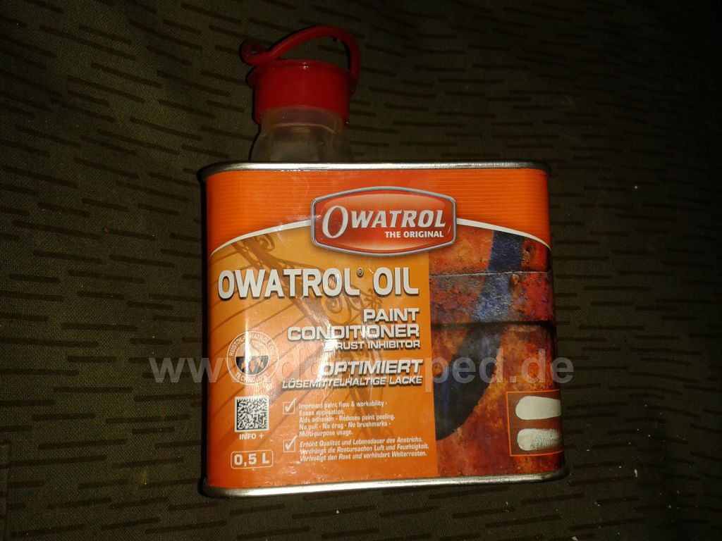

Königslilie
Geschrieben am: 02.02.2014, 18:53
Beiträge: 121
Mitgliedsnummer.: 7080
Mitglied seit: 16.01.2014
Du hältst im Norden hier die Wacht,bei Sonnenschein und auch bei Nacht.
Hast so vieles schon gesehen und dein Glanz wird nie vergehen.
