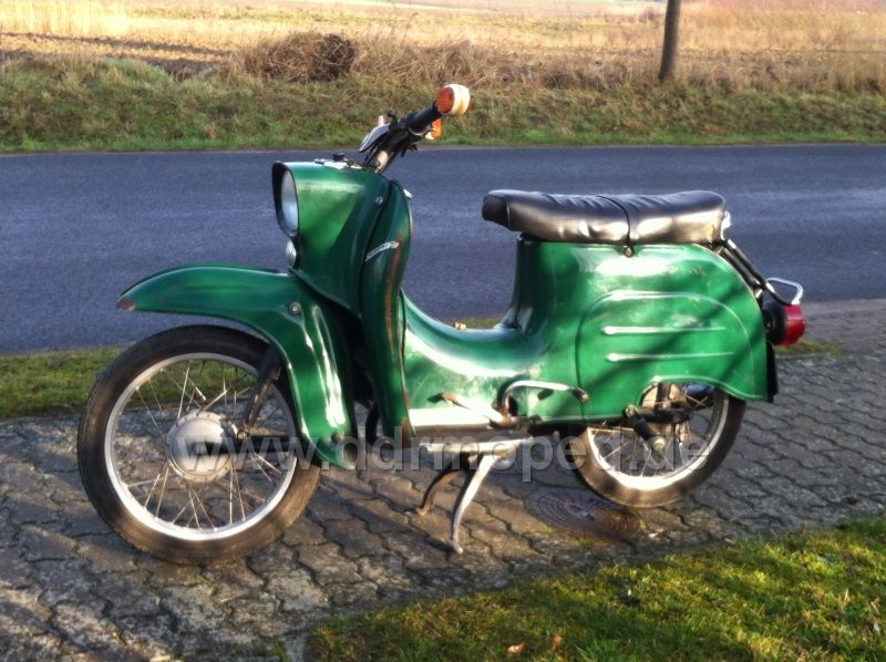

Hallo Mopedfreunde,
Habe mir mit etwas fachlicher Hilfe einens guten Bekannten eine 83er Schwalbe flott gemacht, sprich Tank+Vergaser gereinigt, Zündkerze und Benzinhahn getestet, und nun läuft sie prima.
Nun zum Problem:
Vorerst: beide Schwalben standen ca 5J, davor sind sie gelaufen.
Für meinen Vater wollte ich nun eine weitere Schwalbe flott machen, um ab und zu ein wenig gemeinsam zu fahren.
Habe alles aufgezählte bei dieser weiteren auch getan, sie ist angesprungen, aber nur kurz und dann gar nicht mehr.
Benzinhahn, Vergaserdüse, alles frei...
Technische Daten:
- KR 51/1K
- 1:50 Öl/Benzin
- Fußschaltung, Kickstarter
Bin erst 6w dabei und würde mich freuen, wenn ihr einem Greenhorn helft.
Wenn ihr Bilder braucht, kann ich gerne welche machen.

Onkelgartzi28
Geschrieben am: 31.01.2014, 19:28
Beiträge: 1242
Mitgliedsnummer.: 5498
Mitglied seit: 21.05.2012
Hi Julian, herzlich Willkommen hier, im wohl besten Forum, was DDR-Möpps betrifft cool.gif
Gruß Benny

greenbird
Geschrieben am: 31.01.2014, 19:52
Beiträge: 47
Mitgliedsnummer.: 7112
Mitglied seit: 28.01.2014
Die Blinker sind mittlerweile auch nicht mehr dran, einer hat sich bei einem Sturz verabschiedet rolleyes.gif
Brauch ich nicht, fahre ja nur Gelände und nicht im öffentlichen
Verkehr...
Wohl auch nicht soo oft, das mit der Schwalbe "Cross" gefahren wird biggrin.gif
Gruß, Julian
