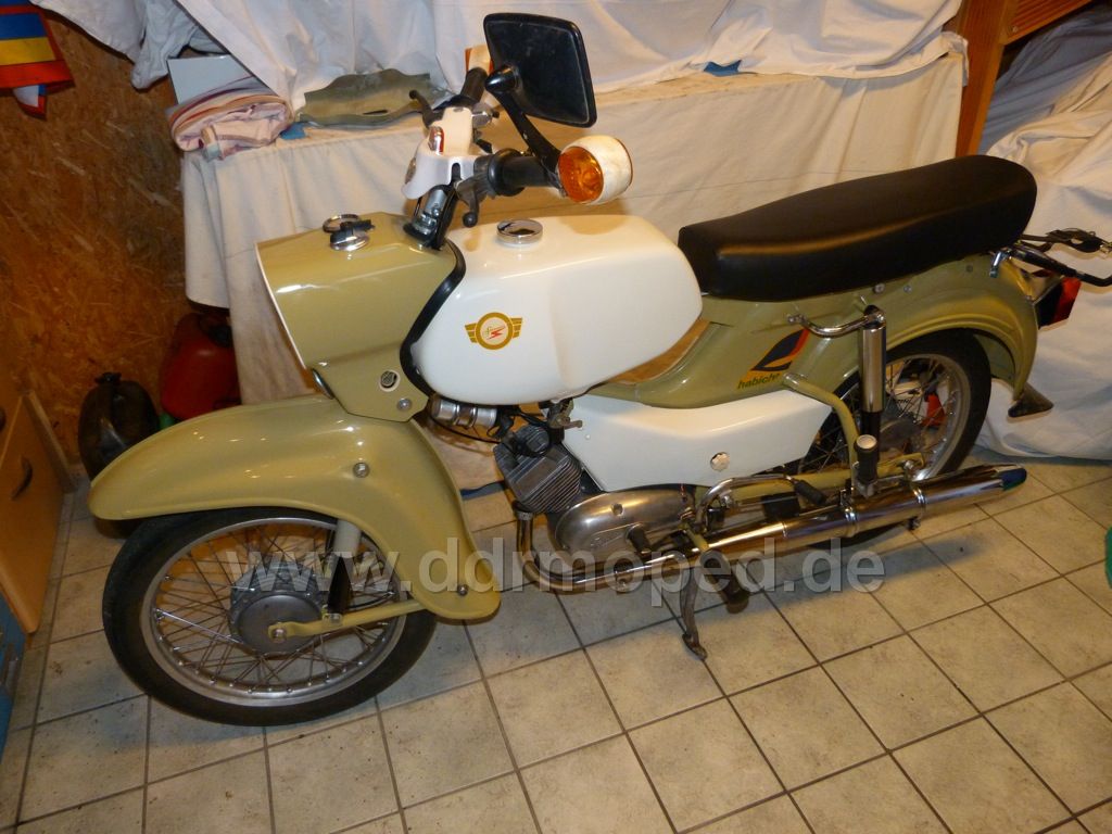

ich habe Gestern 2 Habichte und ein Sperber bekommen, alle Fahrzeuge sind wohl recht weit weg
vom Original aber eine gute Basis. Und alle werde ich wohl nicht behalten können sad.gif
Ich habe jetzt schon eine Fragen zu der Technik aber erstmal kurz die Fahrzeuge.
das ist ein 72er Habicht... der Original Zylinder ist vorhanden....
Der allgemein Zustand ist gut bis sehr gut...

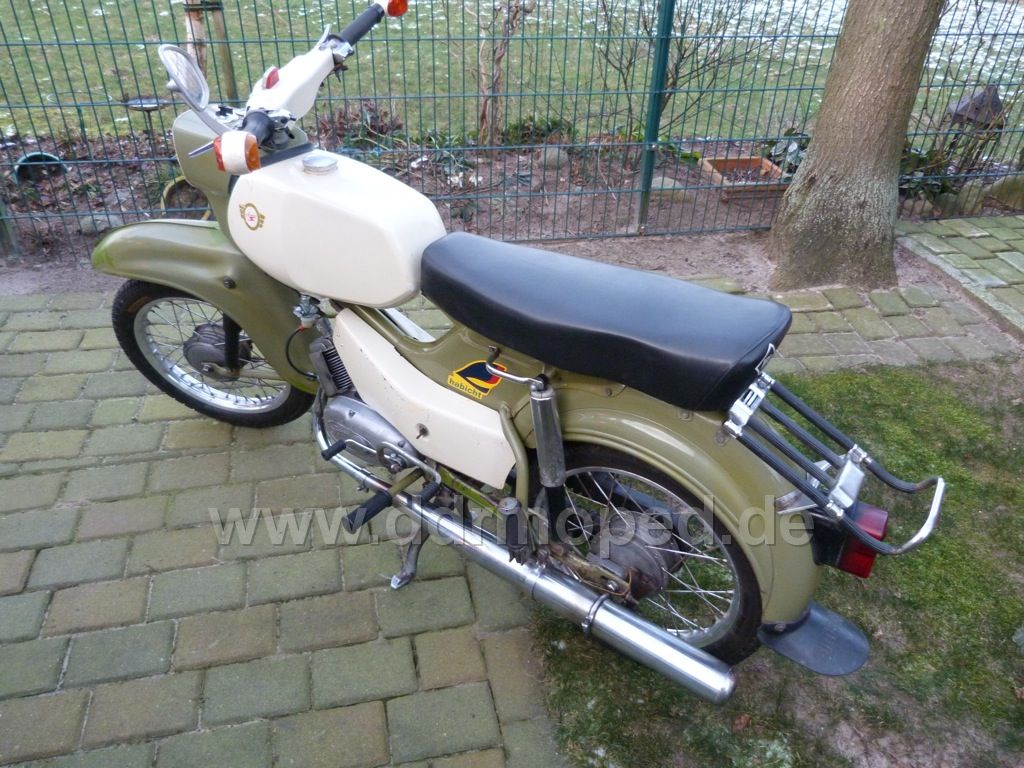

und ein 74er Habicht in Originalzustand oder zumindest im Original Lack

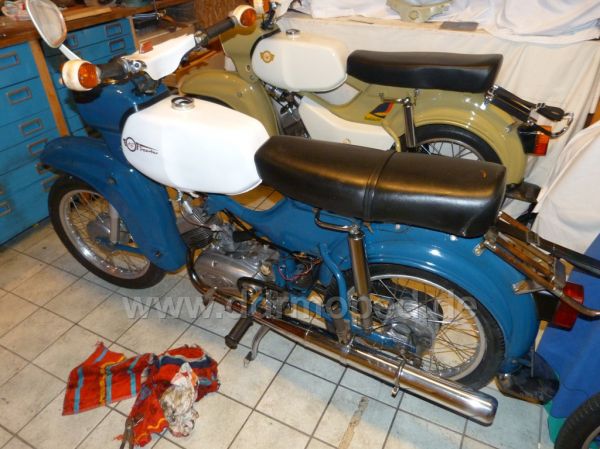

Und zu letzt der Sperber....

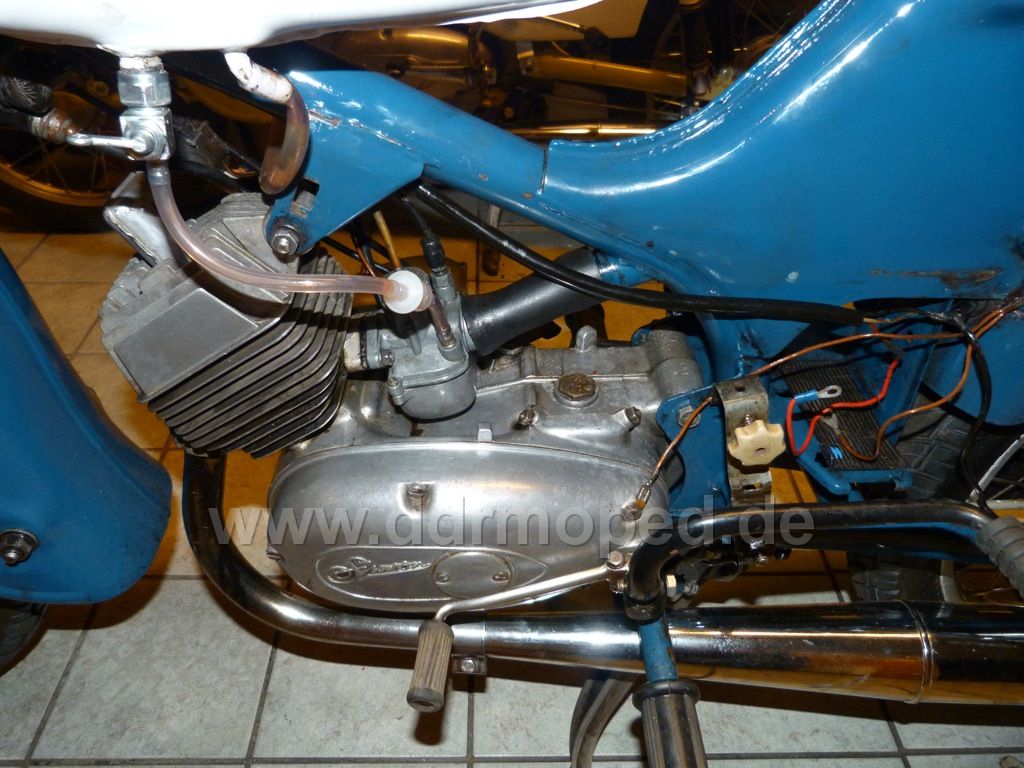

Da kommt auch schon das erste Problem....
er springt sehr gut an aber läuft absolut nicht rund und nimmt kein Gas an...
Ich habe auch schon den Vergaser gewechselt aber keine Veränderungen...
Der Motor dreht im Stand immer hoch und runter aber läuft durch...
sobald ich Gas gebe geht er aus..
Ich habe mit den Motoren der Vogelserie noch keine Erfahrung,
wäre super wenn Ihr mir da helfen könntet?
Hier mal ein Bild vom Vergaser... ist das so richtig beim Sperber?

Beim Sperber würde ich vermuten das der falsch Luft zieht, das Verbindungsrohr scheint original zu sein, doch es ist unten etwas abgeknickt am Vergaser, vielleicht liegt es schon daran. Es können aber auch die Wellendichtringe der Kurbelwelle sein. Spontanes hochdrehen war glaub ich von der Lichtmaschinenseite her, der ist auch einfacher zu tauschen.
Es könnte aber auch an der Vergasereinstellung liegen, aber erstmal würde ich die Luftzuführung prüfen. Ist im Rahmen alles verbaut? Der Luftfilter sitzt ja beim Sperber im Sitzbankfach und unter dem Tank...
Ich habe noch nicht soviel Erfahrung, aber vielleicht helfen dir meine Ratschläge ein wenig weiter.
Florian

ja der Luftfilter ist komplett bis unter den Tank....
aber selbst wenn ich das Gummirohr abnehme bleibt der Motorlauf gleich..
Den Gedanken das er Luft zieht hatte ich auch, habe es mit Bremsenreiniger geprüft aber es
blieb alles unverändert... Danach habe ich einen anderen Vergaser getestet und auch das
ohne Erfolg.

Wie lange stand der Sperber schon ?
BlueKR50
Geschrieben am: 28.01.2014, 01:31
Beiträge: 2705
Mitgliedsnummer.: 3601
Mitglied seit: 06.07.2010
Ich glaube schon einige Jahre..
Warum?
Geschrieben am: 28.01.2014, 01:43
Beiträge: 12028
SIMMERINGE !!!
Ein undichtes Ansaugsystem sorgt gerade beim Sperber auch für unrunden Leerlauf .

Beim ersten Habicht scheint mir der Tank nachlackiert und der Zylinder ist vom Sperber.

Warum? Der ist doch garnicht mehr original. So wie der ausschaut ist der mal komplett neu lackiert worden und viele Teile sind überhaupt nicht stimmig zum Baujahr.
der 74er hingegen hat noch Originallack, wobei auch hier nicht alles stimmt.
Beim Sperber würde ich auch tippen, dass die Simmerringe tot sind und der Motor erst mal überholt werden sollte, dann läuft er auch wieder.

Der Habicht rennt und wie.. ist schon ein geiler Sound...
