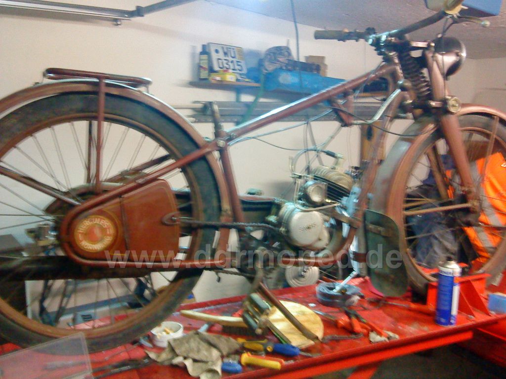

Wollte euch mal zeigen was ich für einen Bekannten mal schnell gemacht habe .
Die Herkules ist Bau 1949 und ein Fahrrad mit Hilfsmotor 2.5Ps .

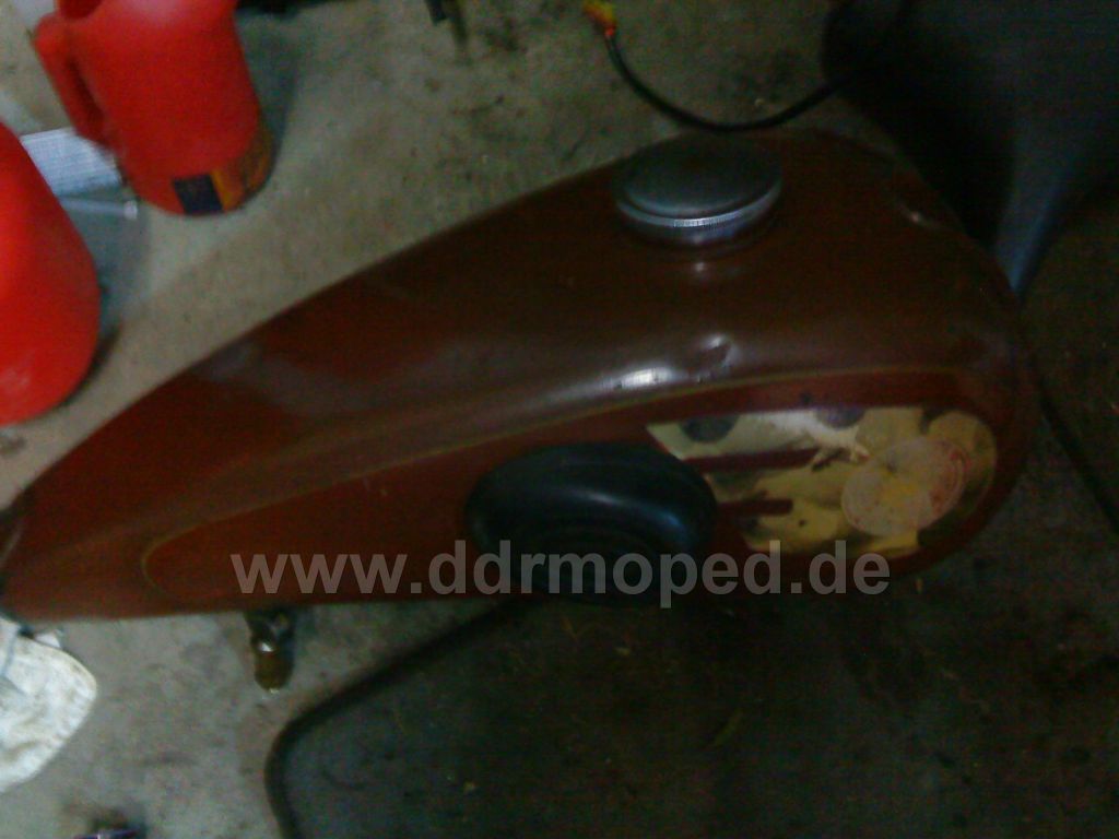

Ich habe die Kupplung eingestellt und die Zündung der Lack bleibt und wird nur gereinigt und Aufpoliert der Tank geht zur Aufarbeitung .
Hier der Tank schöne Form Gell.

Hier das Möp.

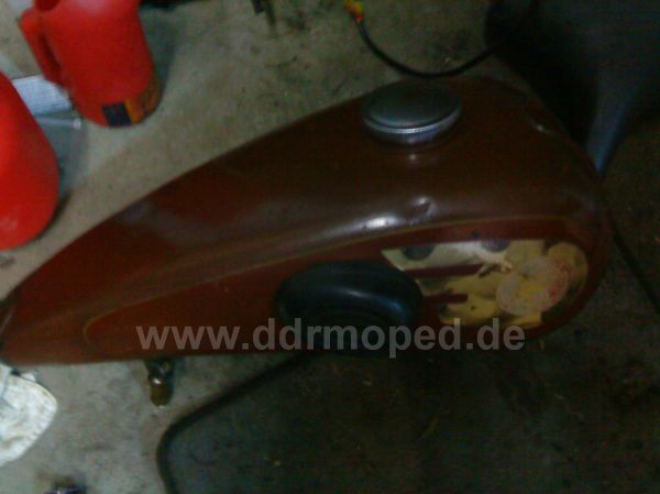

So bitte der Tank 4 Std in der Betonmischmaschine gefüllt mit feinen Splitt und 3 Liter DIESEL haben ihn vom Rost befreit .
Meine Möps.MZ ES 150 Bau 1970, MZ TS 150 Bau 1982, Mz ETZ 250 Bau 1982. MZ TS 125 Bau 1975, MZ RT 125 /3 Bau 1960

Natürlich haben wir ihn in zwei Decken eingebunden das der schöne Lack und der Tank selbst nix ab bekommt.

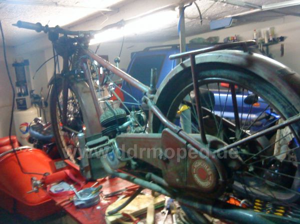

Hier noch ein Bild .

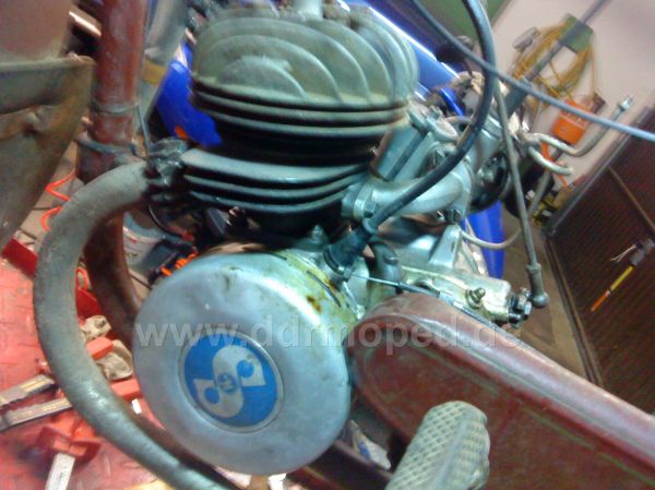

Der Motor ist fertig und läuft sehr schön gut das der bis zu Kragen mit Öl gefüllt war ,ich habe das Öl abgelassen die Kupplung eingestellt das Getriebe wieder mit frischen Fett gefüllt ,sehr Geil das ganze Motörchen .Wie gesagt der Lack bleibt und wird nur Aufgefrischt ,neue Reifen bekommt die gute noch und nächsten Samstag geht es zum Tüv sie ist in einem sehr guten Zustand die kleine . biggrin.gif

Hier der Motor Bild ist vor der Überholung .
