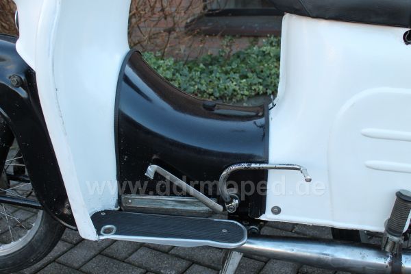

Geschrieben am: 05.01.2014, 13:06
Der KHL wäre dann aber ein Handschaltmotor. Somit wäre es leicht an der Handschaltung zu sehen, die verbaut sein müsste bzw. an der Schaltwippe für die Handschaltzüge auf dem Motor.
Die Fotos werden sicher ein paar Fragen beantworten.
Gruss
Ronald
Oropack
Geschrieben am: 05.01.2014, 15:45
Beiträge: 48
Mitgliedsnummer.: 7035
Mitglied seit: 27.12.2013
Dann ist es der M53/1 KFR siehe Bild.
