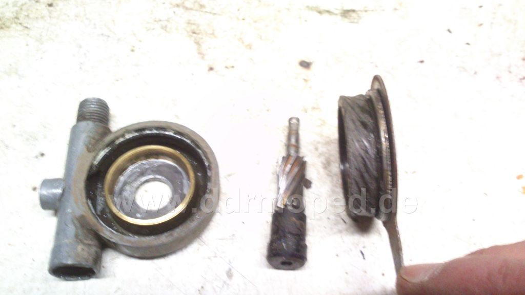

Hallo Leute,
habe mir heute mal den Tachoantrieb vorgenommen, da der auch nicht funktioniert...
Dabei ist mir aufgefallen, dass der Antrieb ganz anders aussieht wie hier oder woanders gezeigte SR2E teile. Gab es den Antrieb den ich habe auch oder kam da mal ein anderer drann, irgentwie erinnert der mich stark an Hercules/VDO
MfG Thomas

Eventuell brauchst du den "großen " Antrieb. Abgesehen davon ist deiner hier im After, Spindel und Radmäßig zumindest.

Für deinen 60er SR2E ist der Antrieb richtig.

dass das Innenleben hinüber ist hab ich schon gesehen, darum die Frage, ob der antrieb überhaupt an den SR2E gehört oder ob das ein völlig anderes teil ist, welches halt zufällig gepasst hat.
Kann jemand sagen welcher Antrieb zum Mopped Bj.60 mit Fahrgestellnr. 6529XX passt?
