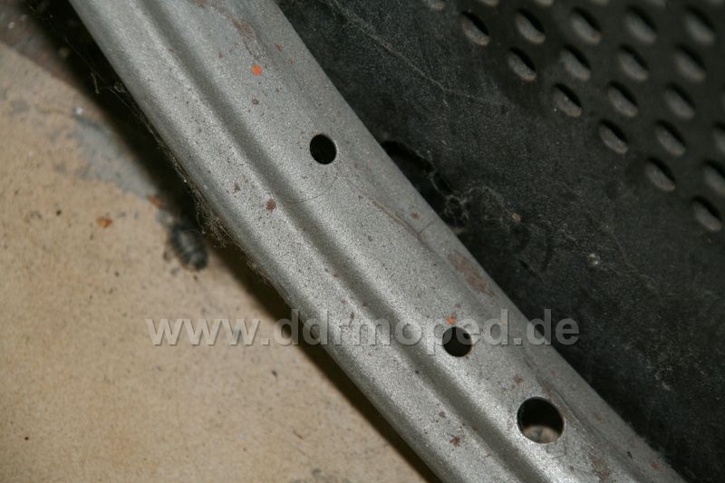

Hallo Steffen,
benutze bitte nicht den Drahtbürstenaufsatz! Du machst es Dir nur selber und/oder dem Lackierer schwer.
Wenn Du komplett neu aufbaun möchtest, lass es strahlen. Dort aber wieder von einem mit Oldtimern erfahrenen Strahler. Ein "Industriestrahler", der Erfahrung mit Doppel-T-Trägern hat, kann Dir in einen AWO-Kotflügel schnell mal eine Gurke zaubern.
Wenn Du gestrahlt hast lassen (was für ein Satzbau laugh.gif ) und Du die Möglichkeit hast, die Teile trocken einzulagern, kommt es auf einige Tage bis zur Grundierung nicht an.
Diese richtet sich nach Deinem gewählten späteren Farbaufbau. Nich wahr, doc?
Meine Erfahrung: routinierter Strahler, Edelstahlperlen, ab in den Keller, steht seit einem halben Jahr trocken und ich könnte es sofort grundieren.. naja..anschleifen.
Auf dem Foto sieht man eine SR1-Felge, gestrahlt mit Edelstahlperlen in 03/07, eingelagert seit dem in meinem trockenen Keller, bekleckst mit etwas Farbe teracotta vom Linieren und angehafteten Flugrost. Links daneben, etwas unscharf, ist eine tote Kellerassel.
Wenn ich diese Felge mit 200er Trocken beschleife, kann ich grundieren...
Grüsse Norbert
