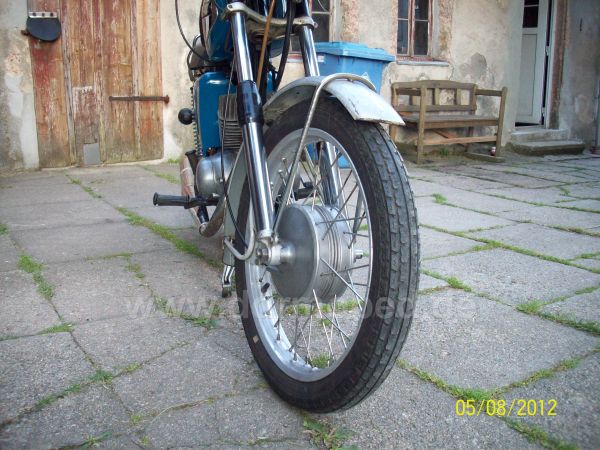

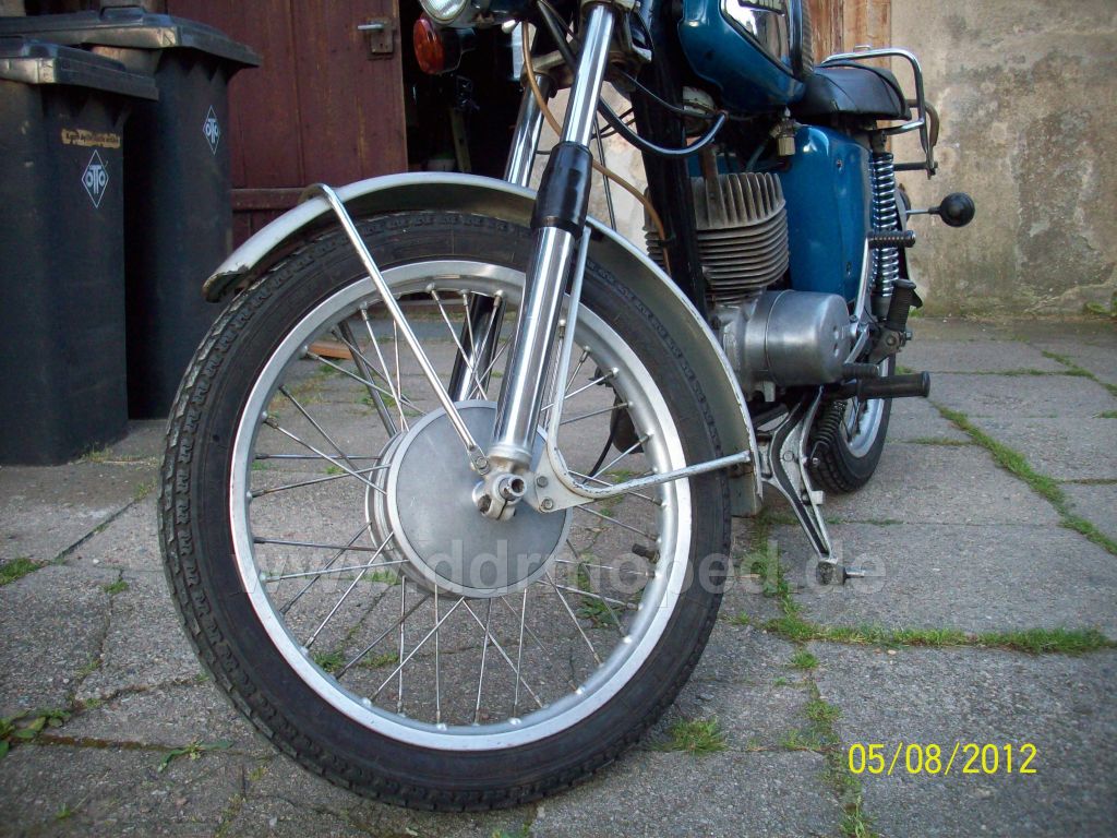

1. Würde ich einfach nur putzen.
2. 32er Gabel ist seltener, technisch sicher ausreichend.
3. siehe Bild
