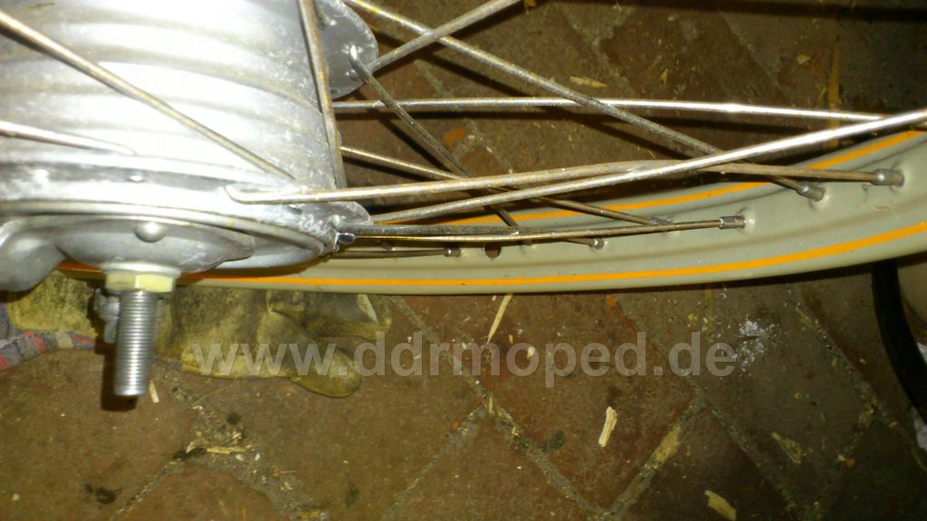

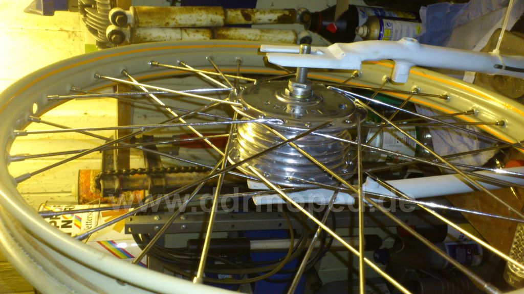

So hab heute mal das Hinterrad ausgebaut und auch das ist total falsch gespeicht. Mich würd mal interessieren ob der Vorbesitzer da Geld für bezahlt hat
aber das ist ein anderes Thema.

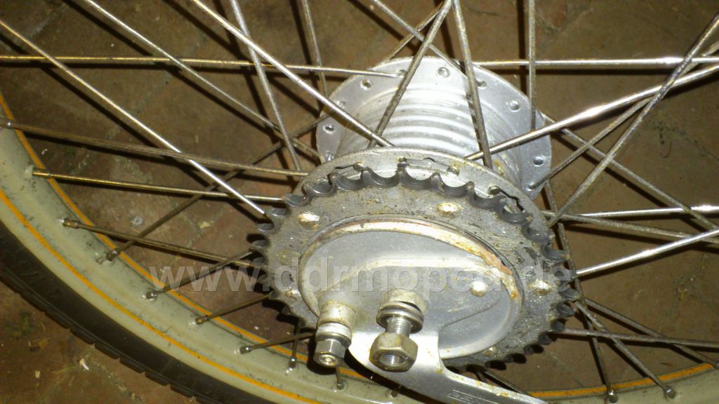

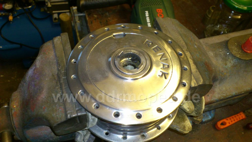

Auf der einen Seite wurden die Speichen nur innen eingefädelt und anstatt einer Staubkappe wurde ein Simmerring verbaut welcher da glaube nicht hin gehört auch schließt die Ankerplatte nicht zur Radnabe ab und Fett und Öl von der Kette sind in die Bremstrommel gekommen.
