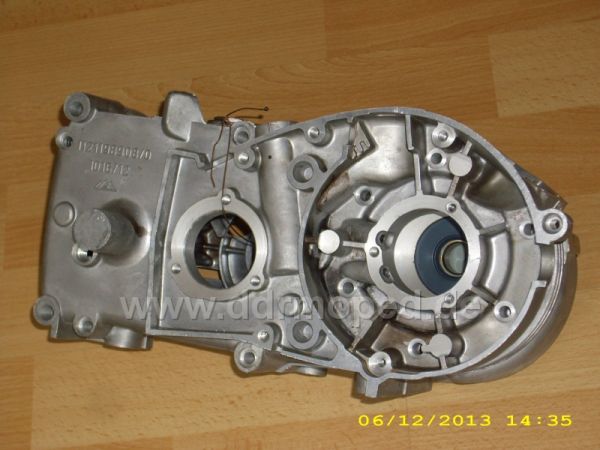

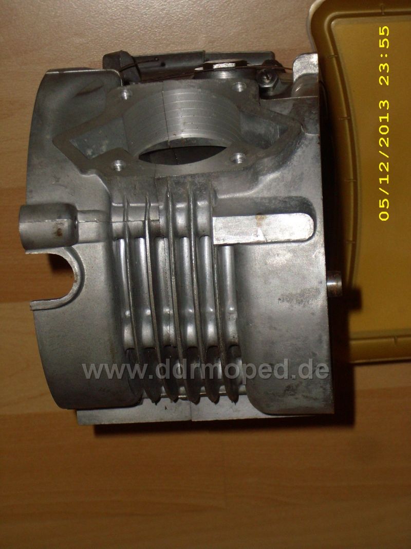

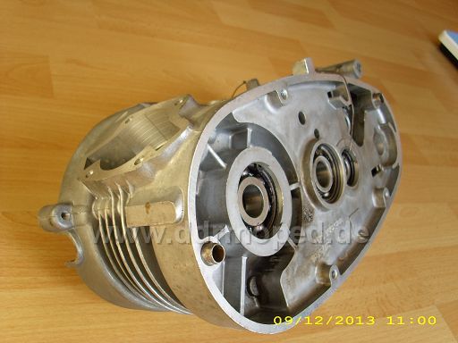

Bei meiner Suche nach nem Motorgehäuse für meine 74er S50 bin ich auf folgendes gestoßen - ein Motorengehäuse ohne Nummer.
gibt es einen signifikanten Unterschied zu einem sehr frühen S50 Gehäuse?

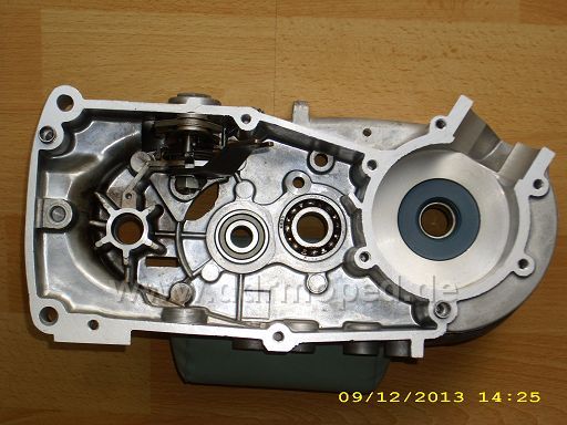

Hast du ein Bild von der Lima seite?
Grüße Gerald
Geschrieben am: 12.12.2013, 20:51
Beiträge: 7966
Müsste ein sehr frühes sein. Das Gehäuse hat noch die axialen Kugellageranschläge über Seegerringe. Später waren die angegossen.

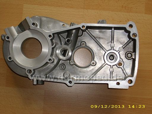

Anbei nocheinmal die Limaseite und die Front.
Saxonia
Geschrieben am: 13.12.2013, 16:56
Beiträge: 2710
Mitgliedsnummer.: 3138
Mitglied seit: 24.02.2010
und die limaseite

Es ist kein Universalgehäuse, wegen der Kabeldurchführung.
Jetzt nur noch den richtigen Kupplungsdeckel und Kopf.
