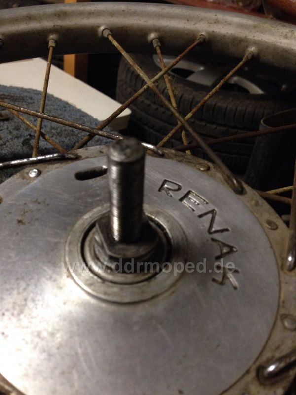

Bei einen neuen Projekt fehlt der Tachoantrieb. Tacho ist der Wappentacho, der geht auch. So nun fehlt mir der Antrieb und die Welle (die alte hat mehrere Knicke und läuft schon schwer).
Hier mal ein Bild von der Misere wie ich es vorgefunden habe. Der jetzige Antrieb. Scheint mir nicht der richtige zu sein hmm.gif der Antrieb ging nur sehr schwer von der Achse.

Du hast eine Kone mit aufgepressten Staubring der ganz früh bei SR2 verbaut wurde.
Die Nabe ist für den kleinen Antrieb gebaut, deshalb auch das kleine Langloch oben in der Nabe.
Entweder du besorgst dir andere Konen und den Staubring mit den 2 Nasen, die den großen Tachonantrieb mitnimmt, oder du besorgst dir einen kleinen Tachoantrieb.
Zudem besteht das Problem, dass die großen Antrieb für 12er Achsen gebaut ist und er kleine Antrieb für die 10er Achsen.
Wenn du also eine großen Antrieb besorgst, musst du einen absolut mittigen Distanzring der die Öffnung von 12 auf 10 mm bringt, einfügen, sonst geht das ganze nicht.

Sachs ich muss dich mal wieder berichtigen. Den großen Tachoantrieb gab es in der 10mm und der 12mm Ausführung. Denn als der eingeführt wurde, gab es noch gar keine 12mm Achsen. blink.gif

Du brauchst eine Vorderradschwinge und Achse mit 10 mm Messung und den kleinen Antrieb dazu.
Ab Dezember 1960 wurde der Rundtacho eingeführt. Da musst du per Essiliste schauen, in welchen Bereich deiner liegt, nicht dass du am Ende noch eine Lampe mit Wappentacho besorgen musst.

Maik, ansonsten wie der Herr Sattler schon schrieb: Originalausstattung war 10mm Achsen, kleiner Tachoantrieb, Tachoausführung je nach Rahmennummer. thumbsup.gif

Bei Rundtacho neuer (großer Antrieb) passend für die jeweilige Achse und fertich is. 10`er Löcher kann man aufbohren auf 12 oder Du hast einen mit 12 Loch. Dazu brauchst Du die Staubkappe mit 2 Nasen für die Filzpackung die den Konus umgibt. Bei Dir mußt evtl. Konus tauschen weiß nicht genau.
Falls keine solche Staubkappe zur Hand zur Hand schneidest Du eine andere ohne Nasen mehrfach ein und biegst 2 Streifen heraus die treiben den neuen Tacho an wink.gif schau mal unten in meinen Link zu Sr2E da hatte ich das mal beschrieben. Etwas lesen bildet wink.gif

Der Essi ist Baujahr 59. die Achse ist ne 10er.
Sorry für die fehlinformation
