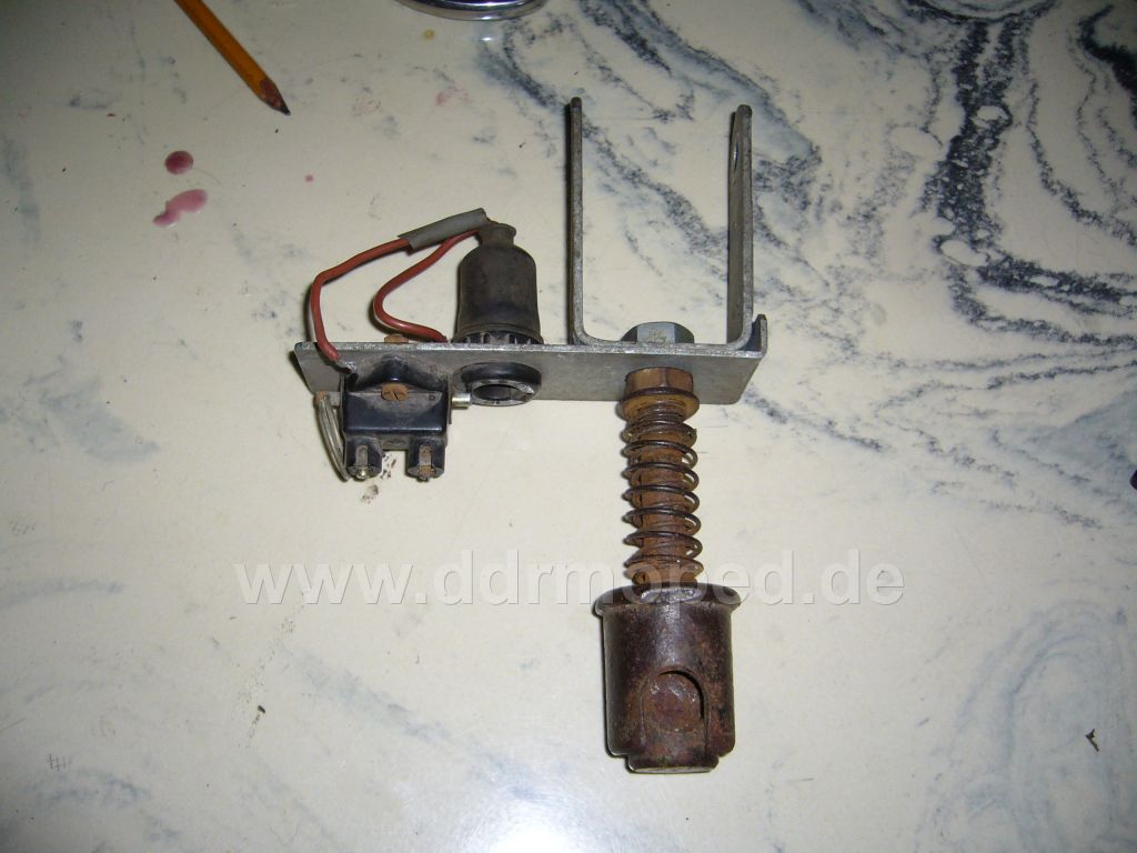

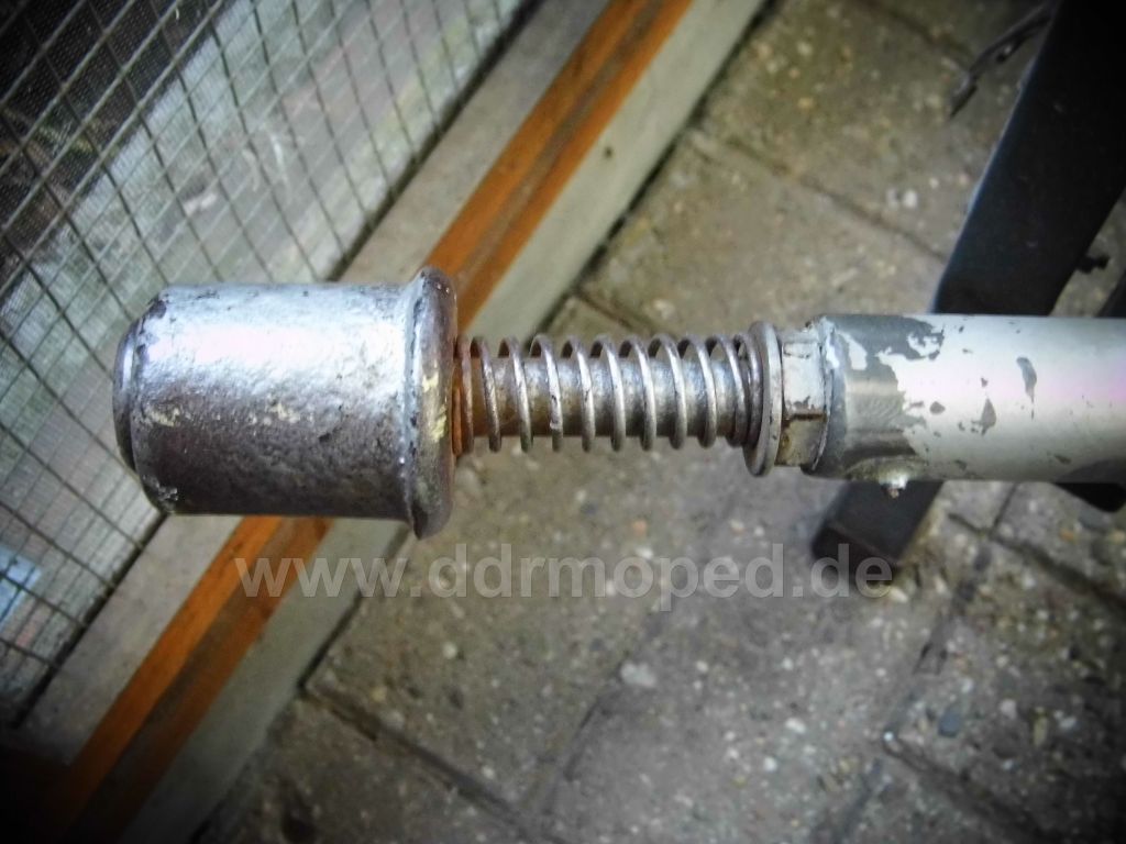

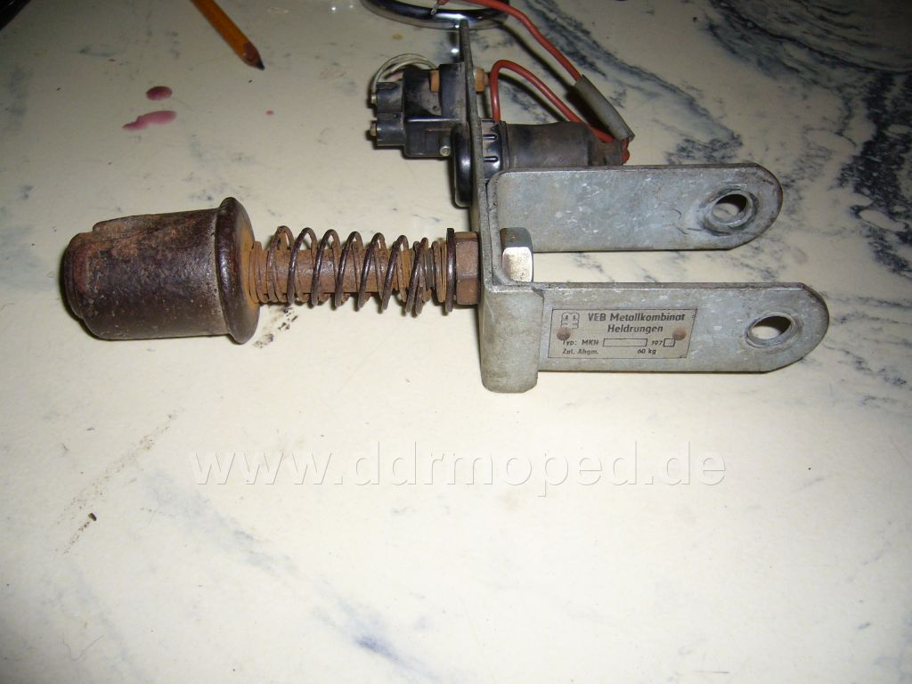

Hast du eventuell ein Bild vom Kugelkopf ???
Sachswolf
Geschrieben am: 08.12.2013, 16:18
Beiträge: 2128
Mitgliedsnummer.: 6871
Mitglied seit: 10.10.2013
Hier ein Bild aus Google:
http://ddr-fahrradwiki.de/images/thumb/3/3..._f_kupplung.jpg
Du musst aber beachten, dass diese Kupplung meist mit Hängern vom MKH F sind, also nur Fahrrad.
Wichtig ist zu beachten, dass auf den Typenschild MKH M steht, denn der ist für das Moped zugelassen.
Es geht rein um die rechtliche Sachlage, dass Fahrradanhänger an Mopeds nicht erlaubt sind. rolleyes.gif

es gibt Hänger die haben die Kugel an der Deichsel und sind als MKH- M gekenntzeichet.
Das Thema hatten wir ja schon 2010 und es wurden auch Bilder als Beweis gezeigt.
Meinige Kupplung habe ich schon des öfteren am SR2 E gefunden.
Da ist meist auf den Typenschild als MKH- und dann ein lehres Feld, wo dann die Nummer eingetragen werden kann, gekennzeichnet.
Ich könnte evtl. nochmal an soeine Kupplung kommen, falls ich den Engländer (kennt ihr nicht) mal wieder erwische, der hat eine und auch den Hänger dazu, weis aber nicht beim Hänger, ob F oder M.

Mir persönlich sind schon einige MKH-Anhänger (beruflich und privat) unter die Finger gekommen, egal ob M oder F-Ausführung und Alle hatten den Schnapper an der Deichsel.
Ich weis zwar, dass es die andere Ausführung gibt, aber eine strickte Trennung (Moped-, Fahrradausführung) der Kupplungsart kann ich so aus eigener Erfahrung nicht bestätigen.

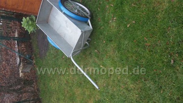

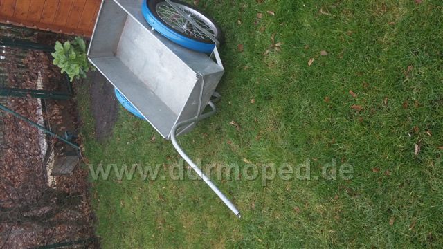

Hab mal nen Bild von meinem Anhänger gemacht. So siehts aus . War da schon immer dran. Ist ein MKH/M1 von 1970.
Mfg. Frank
