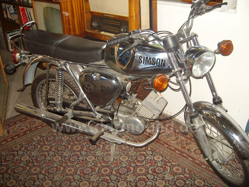

Das ist bei jeder galvanischen Behandlung so. Man kann durch ein Temperverfahren den Wasserstoff wieder rausbekommen, aber das kostet dann doppelt soviel.
