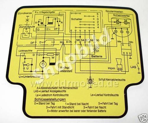

Schön systematisch vorgehen!
Schaltplan der Schlüsselstellungen nehmen und jede Schaltstellung mit Prüflampe/Messgerät nachmessen.
Die Schlüsselstellungen sind auch als Abziehbild im Spukadeckel vorhanden.

Geschrieben am: 09.07.2017, 13:04
Beiträge: 136
Mitgliedsnummer.: 2920
Mitglied seit: 15.12.2009
weis jemand wo es den Aufkleber zu kaufen gibt, oder hat mir jemand die Vorlage zum selbst ausdrucken?
