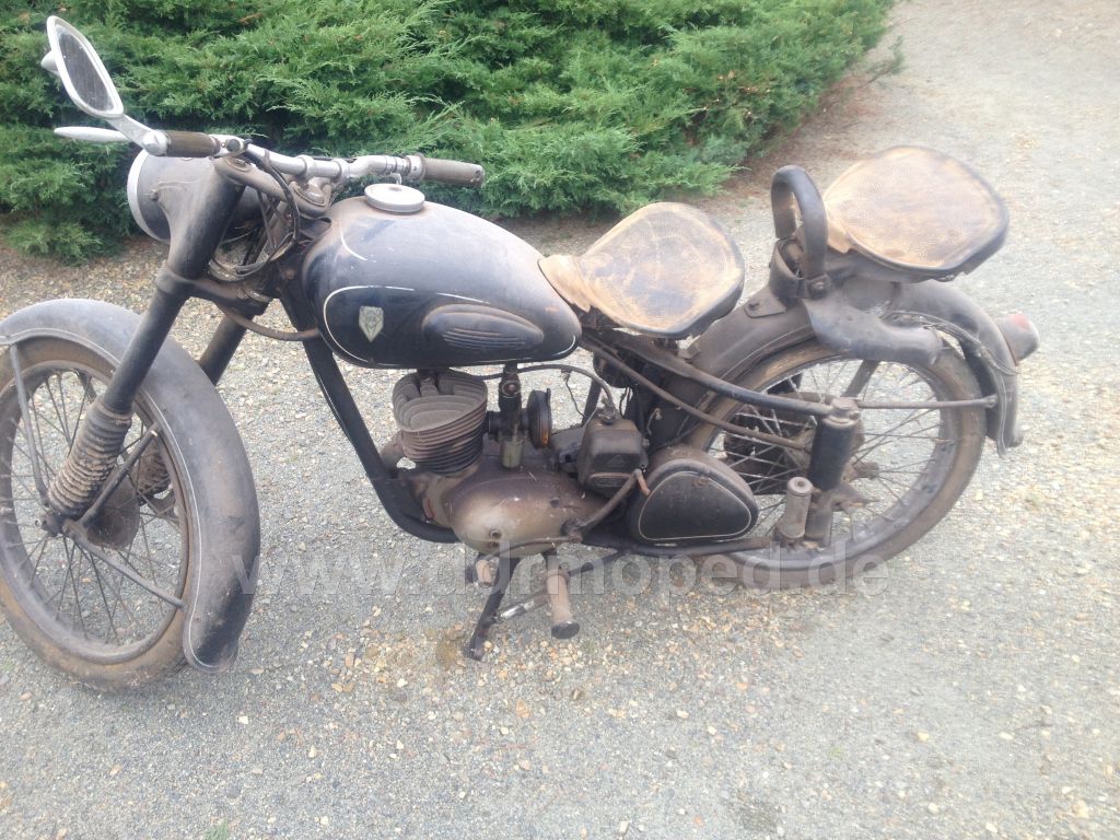

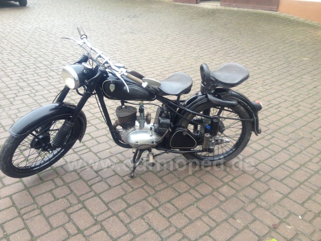

ich habe mir ein neues Winterprojekt an Land gezogen. Jetzt die Frage an alle Spezialisten, was ist Original und was wurde verändert? Auspuff sowie Rücklicht sind meiner Meinung nach, nicht mehr Original, oder ??
Die RT ist Baujahr 1955, Seriennummer 01845x, Motornummer: 155857x.
Viele Grüße, André

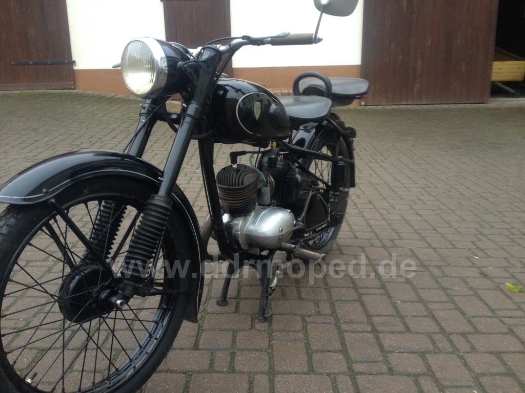

hier noch etwas aufgefrischt...

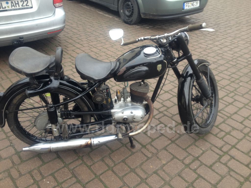

andere Seite

Wow! ohmy.gif Echt erstaunlich, welch schönen Lack du unter dem Dreck hervor geholt hast. thumbsup.gif
Unbedingt so lassen!
So, nun zu deinen Fragen:
QUOTE (quietscher1204 @ 24.11.2013, 17:57)
Richtig!
Der Auspufftopf müsste der Schwalbenschwanz sein und das Rücklicht die Hexennase.
Die Griffarmaturen scheinen auch nicht mehr original zu sein (kann ich aber nicht genau erkennen).
Vielleicht machst du am besten mal eine Detailaufnahme davon.
Jedenfalls gehört die Variante dran, wo der Griffkörper mit einer verchromten Doppelschelle am Lenker befestigt wird. Der Abblendschalter wird direkt am Lenker links neben der Kupplungs-Armatur angeschraubt.

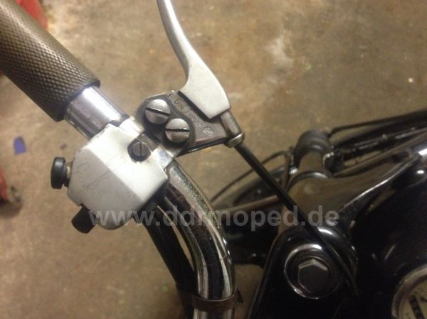

hier mal noch ein Ausblick auf die Armaturen

sollten denke die richtigen sein...
also bin der Meinung diese auch dran zu haben.
Was hast du für Griffe dran? Originale? Weiß grad nicht was bei mir dran ist, aber glaube schwarz. dry.gif
Gruß Michel

QUOTE (quietscher1204 @ 26.11.2013, 21:25)
Auf dem einen Bild von der Seite konnte man denken, der Abblendschalter sei am Kupplungsgriff angeschraubt. Daher hatte ich im schlimmsten Fall ES-Armaturen vermutet, was sich zum Glück nicht bewahrheitet hat. wink.gif
Auch der Tankdeckel ist noch original.

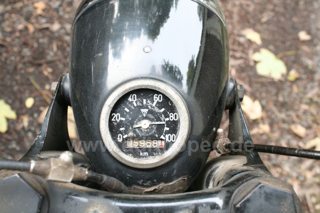

Was mir aber noch auffällt: der Tacho scheint evtl. nicht mehr der originale zu sein, beim Baujahr 1955 müsste meines Erachtens noch dieses drinnen gewesen sein: https://www.ddrmoped.de/forum/uploads/big/p...5476884_big.jpg
