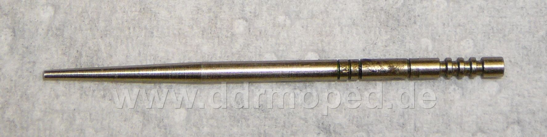

ich fahre folgende Kombination:
- Vergaser 123-4
- Nadeldüse 212 (ich hatte 210 probiert, hat sich aber nicht bewährt)
- Hauptdüse 52 (gibt es bei www.huehnerschreck.de)
- und diese 04er Nadel (Bild) in der 3. Kerbe von oben
Die Nadelform finde ich nicht soo wichtig, weil man mit dem Fahrrad fast immer "digital" fährt (Gas auf oder zu).
Viele Grüße
Tom
