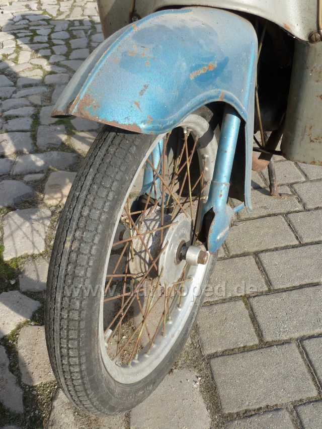

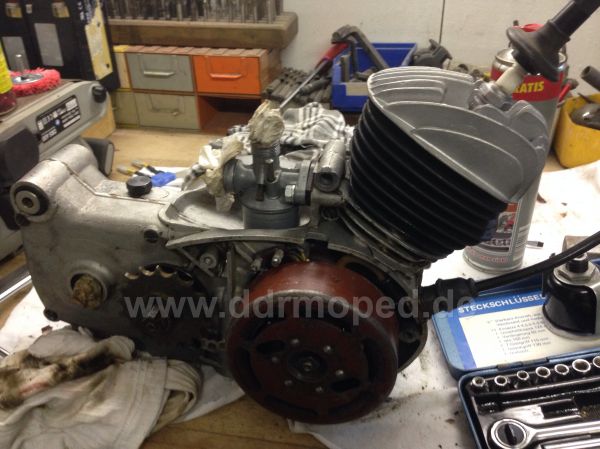

Bj. '58 ist das erste Baujahr des KR50 und es gibt natürlich einige Besonderheiten.
Felgen und Bereifung waren nur im 1.Jahr etwas schmaler (2,25x16) als später (2,50x16). Die Form des Felgenquerschnittes ist etwas runder, so wie Du es bereits bemerkt hast.
Hier am Hinterrad:
...und am vorderen Rad:

Ja genau so sieht meine hintere Felge aus danke für die Hilfe Bernd .
