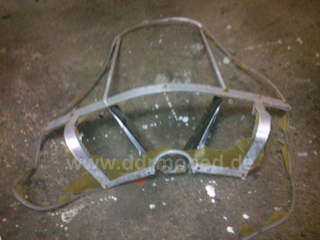

Hallo, ich habe ein originales Windschild eines Berliner Roller´s und wollte es gerne wieder instand setzen lassen (Die Scheibe ist total kaputt bzw. nicht mehr vorhanden). Nun suche ich nach einer Firma die das macht. Wisst Ihr da vielleicht was? Würde mich über einen Tip von euch feuen!

Kannst du mal ein Bild von dem Windschild machen?

Ich werde mal ein Bild machen aber ich denke mit selber machen ist da nichts. Denn die Scheibe ist unten viel zu gebogen. Sie macht unten über die Rundung einmal ca. 90Grad nach innen. Die Scheibe ist ein originales Ersatzteil des Berlins!

Hier ist es...

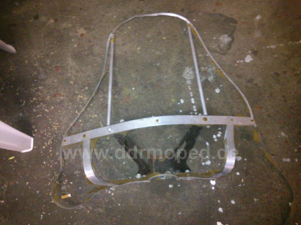

Und noch eins...

Ich befürchte , dass da nix zu machen ist .
Man müsste ja die passende Form haben , und wer ausser dem damaligen Hersteller sollte die haben ?
Da wird mit Wärme gearbeitet worden sein , ich kann kaum glauben , dass es da heute jemanden gibt , der dir da weiterhelfen kann ...

Ist die Scheibe denn Einteilig? Das sieht so aus als wenn es eigentlich 2 Teile sind.
Hab mir im Netz ein paar Bilder dieser Scheibe angesehen. Man kann es schlecht sehen . Aber es gab wohl auch 2 Ausführungen. Bei einer ist im unteren Bereich alles durchsichtig, bei der anderen ist rechts und links so was wie ein Leder oder Plane verbaut .
"Klick". Die Bilder sind ziemlich unten.
Der obere Rahmen ist bei dir auch ziemlich verbogen. Unten könntest du eine dünne Folie von der Rolle nehmen. Hätte ich in 0,5mm und 1mm da.
Mfg. Frank

Die Scheibe ist einteilig und ich meine auch so wie Raffi sagt müßte man da die Form haben. Die Scheibe ist komplett durchsichtig. Mit der Folie das überlege ich mir mal bin aber noch nicht so davon überzeugt. Ich denke das die Scheiben mit dem Leder die gleichen sind die nur so restauriert wurden. Es hat wohl auch mal ne Firma gegeben die diese Windschilder restauriert hat aber die soll es nicht mehr geben. weep.gif

naja man könnte die Scheibe schon wieder herstellen aber man braucht sehr viel Erfahrung.
Es gibt Plexiklas im Baumarkt 2 mm stark, allerdings ist dieser nicht zum tiefziehen gedacht. Aber man kann ihn sehr gut mit Wärme behandeln allerdings nur immer in eine Richtung.
Die Form ( Positiv) kann man aus Styrodur herstellen einfach zu bearbeiten und sehr gut zu schleifen da er nicht diese Poren besitzt wie Styropor, bei Wärme schmilzt Styrodur auch nicht so schnell er wird eher fest und hart.
Wenn Mann die Scheibe in zwei Teile herstellt könnte man den unteren Teil im Backofen sehr gut erhitzen und auf die Positiv Form legen und mit einen feuchten Lappen kühlen.es geht auch mit einem Heißluftföhn allerdings ist zu beachten das die Temperatur an jeder Stelle gleich verteilt wird sonnst gibt es wellen.
Ich habe für große Modellflugzeuge auf diese Weise schon Kabinenhauben erstellt.
Der Nachteil ist das wenn man die Scheibe mit der Alu Konstruktion verbindet sollte keine Spannung vorhanden sein da das Plexiklas bei einer harten Bodenwelle sofort springt und kleine Rissbildungen bekommt.
Einen Versuch ist es in jedemfall wert. Ich werde mir die Scheibe komplett nach bauen müssen.

Wenn es das richtige Material ist, muss eigentlich nichts erwärmt werden.
Der Rahmen ist mächtig ramponiert, man bräuchte einen besseren als Vorlage. Dann kann es schon wieder werden. Eine Firma kenne ich dazu nicht, würde es selbst probieren.
