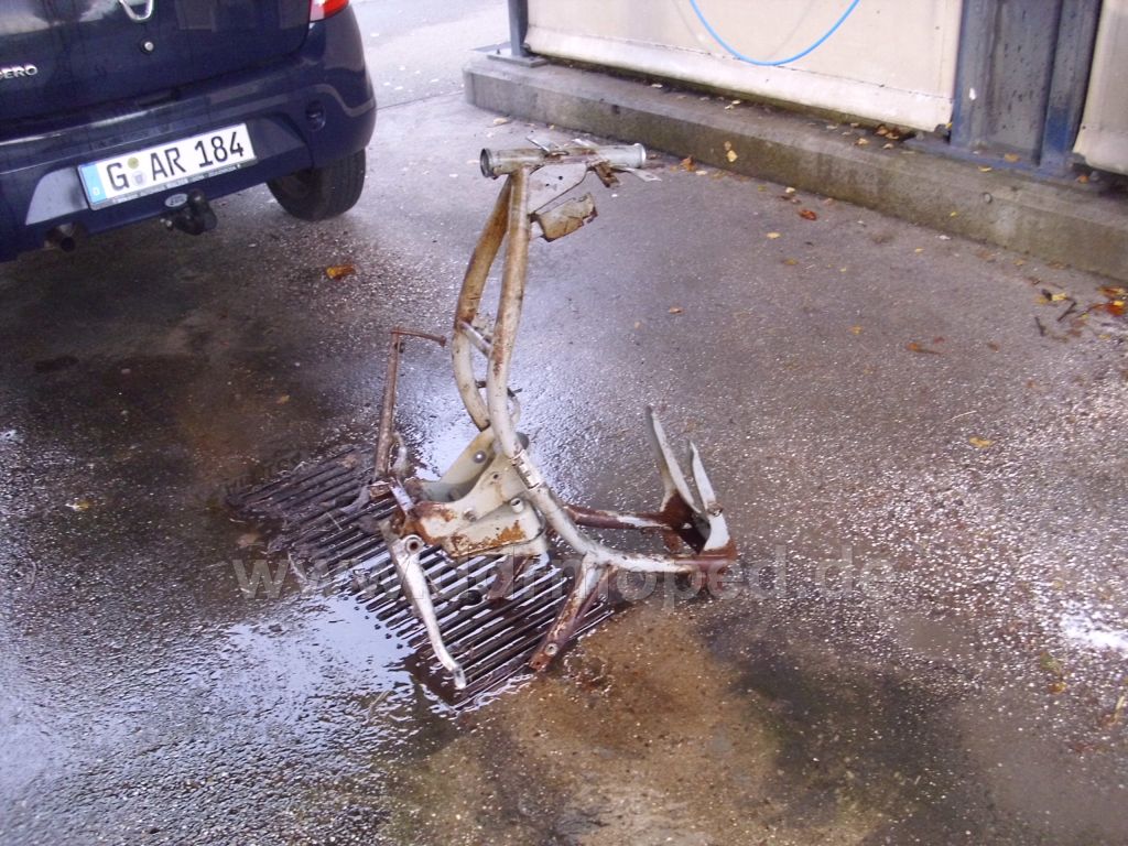

Hier beim Rahmenputzen

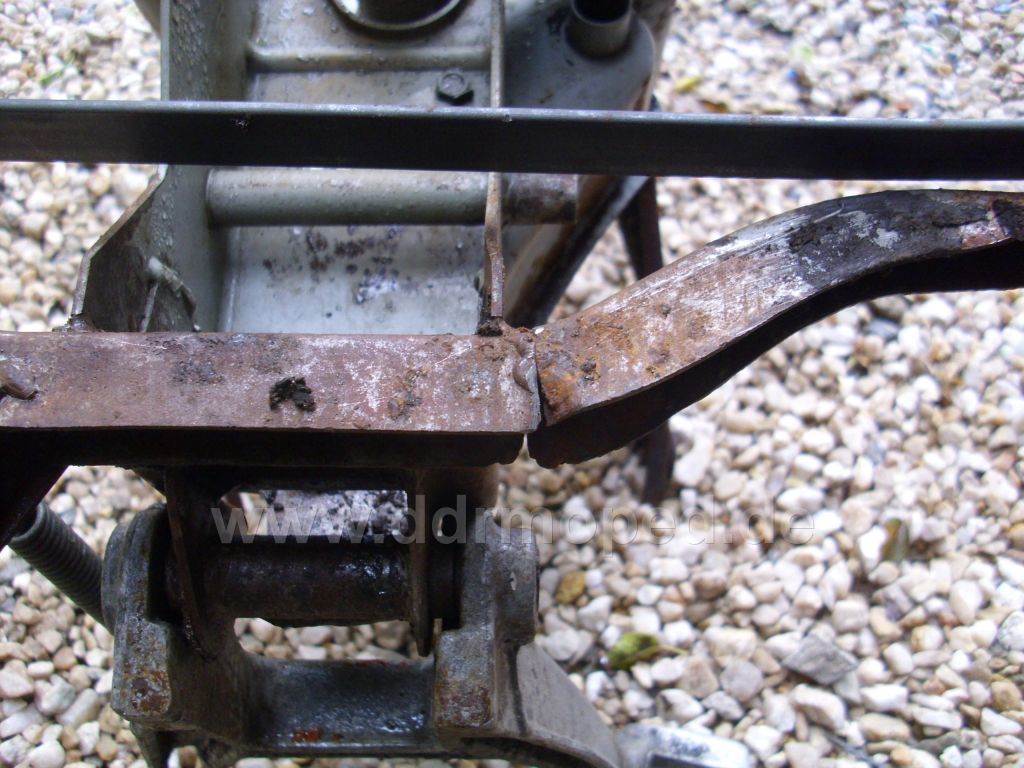

Nun eines der Rahmenprobleme, die Strebe dient als Hilfsmittel.

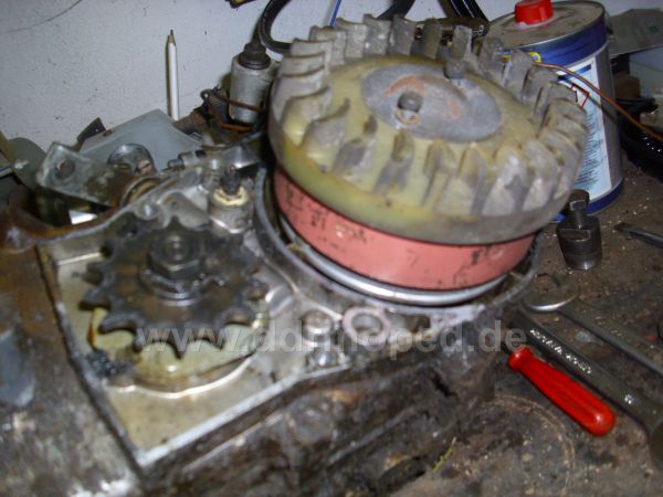

Heute hab ich mir noch mal den Motor angeschaut, Kompresion hat der. Wichtig war eher, paßt die EMZA (Hier die vom 12V-Roller) rein. Hätte ich net gedacht, das das gleich so geht, aber Simson war auch für gewisse Überraschungen gut.

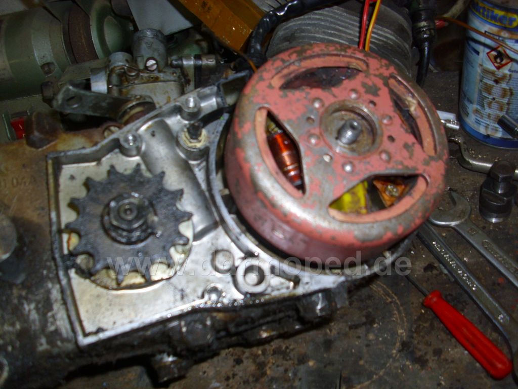

Für das Lüfterrad habe ich auch 2 Gewinde geschnitten, beim CE-Polrad oder Schwungscheibe gibt es wegen dem E-Start schon 2. Also heißt es Grundplatte+Ladespule+Eigenbaukabelbaum besorgen. 21W Stoplichtspule für das Fahrlicht oder 6V30W (40W12V als Alternative) käme auch rein. Also eine Lima außer der Reihe, mal schauen

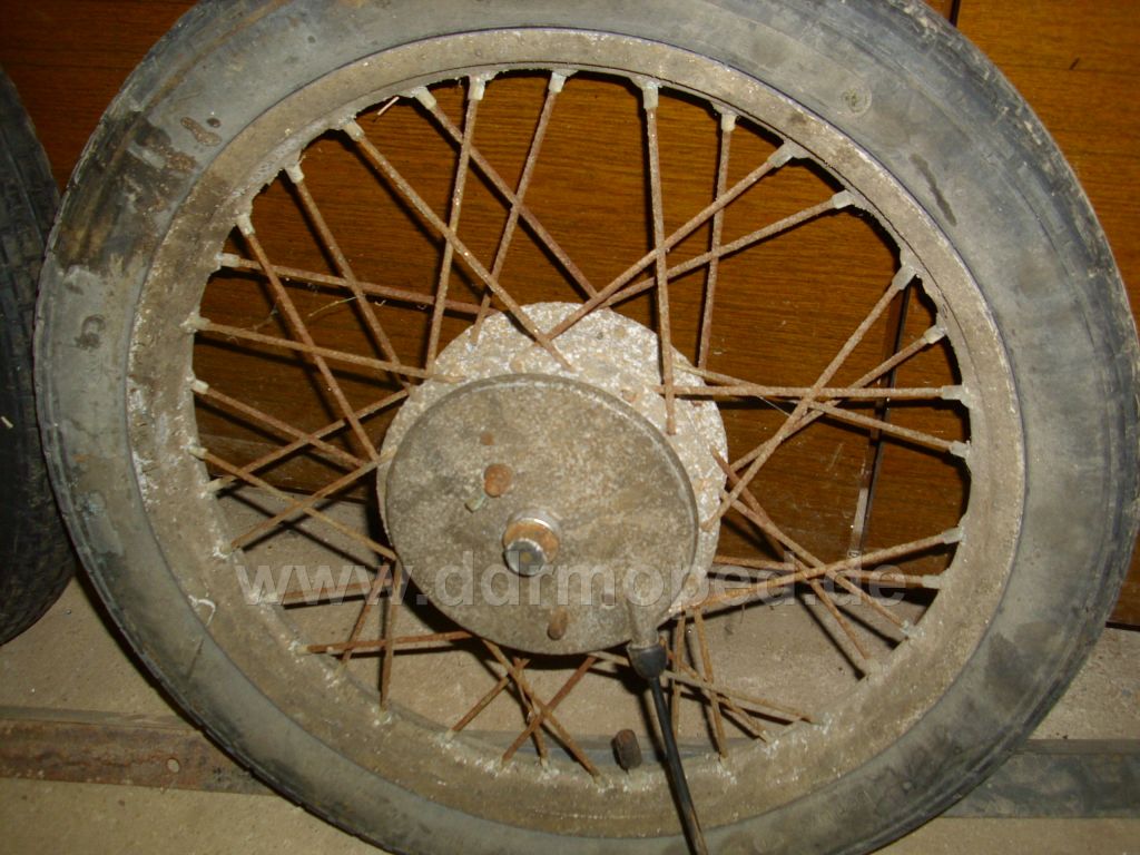

Danach war noch mal Räderbeschau. Hier das schlimmere Hinterrad

Die Felge des Hinterrad schaut aus wie aus Stahl . Eigentlich müssten die aus Alu sein .
MfG Rico
Geschrieben am: 13.10.2013, 18:49
Beiträge: 6808
Ist auch Alu, nur vergammelt, wie die Trommel. Das wird warscheinlich ersetzt, schon allein wegen der Bremse. Der Rolle hat da gewisse Vorteile, weil das Scheibenrad nur mit 3 Schrauben an der Trommel befestigt ist. Erstmal das Fahrgestell fertig machen, so kann ich die dann besser rangieren. Vieleicht gibt es auch noch eine einfache Bremsschalterlösung. Motor hat noch gute Kompression, also nur Reinigen und Abdichten nötig. Das sind erstmal die wichtigsten Arbeiten.
Grüße Stefan
SR1, SR2, Spatz, K50, Star, Habicht, Sperber, KR51/1S, KR51/1, KR51/2, SR50, S50N, S50B, S51, S51Enduro, Duo4-1, SL1,
Geschrieben am: 13.10.2013, 19:00
Beiträge: 6808
Gabs da nicht eine besondere Speichenstellung?

Entweder einfach oder doppelt Gekreuzt. Nur wenn du neu einspeichst wirst du immer auf doppelt kommen weil die Speichen heute länger sind als die ersten damals. Und es ist doppelt auch besser da das Gewicht im Rad besser verteilt wird.

Lässt den Rahmen nach dem Entrosten vom Lackierer machen?
Geschrieben am: 14.10.2013, 05:45
Beiträge: 6808
Zinkspray und Lack reichen, geht auch mit Sprühdose. In Suhl waren sie auch nicht so pingelich. Dafür wird an der Verkleidung und den Schwingen etwas mehr Aufwand betrieben...
Aha, irgendetwas war da. Eine Verschleißgrenze hab ich allerdings bei den Trommeln nicht endeckt, nur bei den Belägen...

Geschrieben am: 14.10.2013, 15:21
Beiträge: 4140
Auf Zinkspray solltest du vielleicht besser verzichten ohmy.gif und nach dem Entrosten dort lieber eine ordentliche Grundierung auftragen, denn auf Zink hält leider keine Farbe lange. Die blättert dort beizeiten wieder ab. sad.gif

Rush
Geschrieben am: 14.10.2013, 15:47
Beiträge: 3549
Mitgliedsnummer.: 5410
Mitglied seit: 17.04.2012
Oh nein... machs bitte ordentlich . Mach die Teile alle blank (Sandstrahlen oder Bohrmaschine mit Drahtbürstenaufsatz ) . Dann mit Grundierung+Rostschutz drüber . Und dann den Decklack . Zinkspay kann ich auch nicht empfehlen . Machs richtig und einmal .
