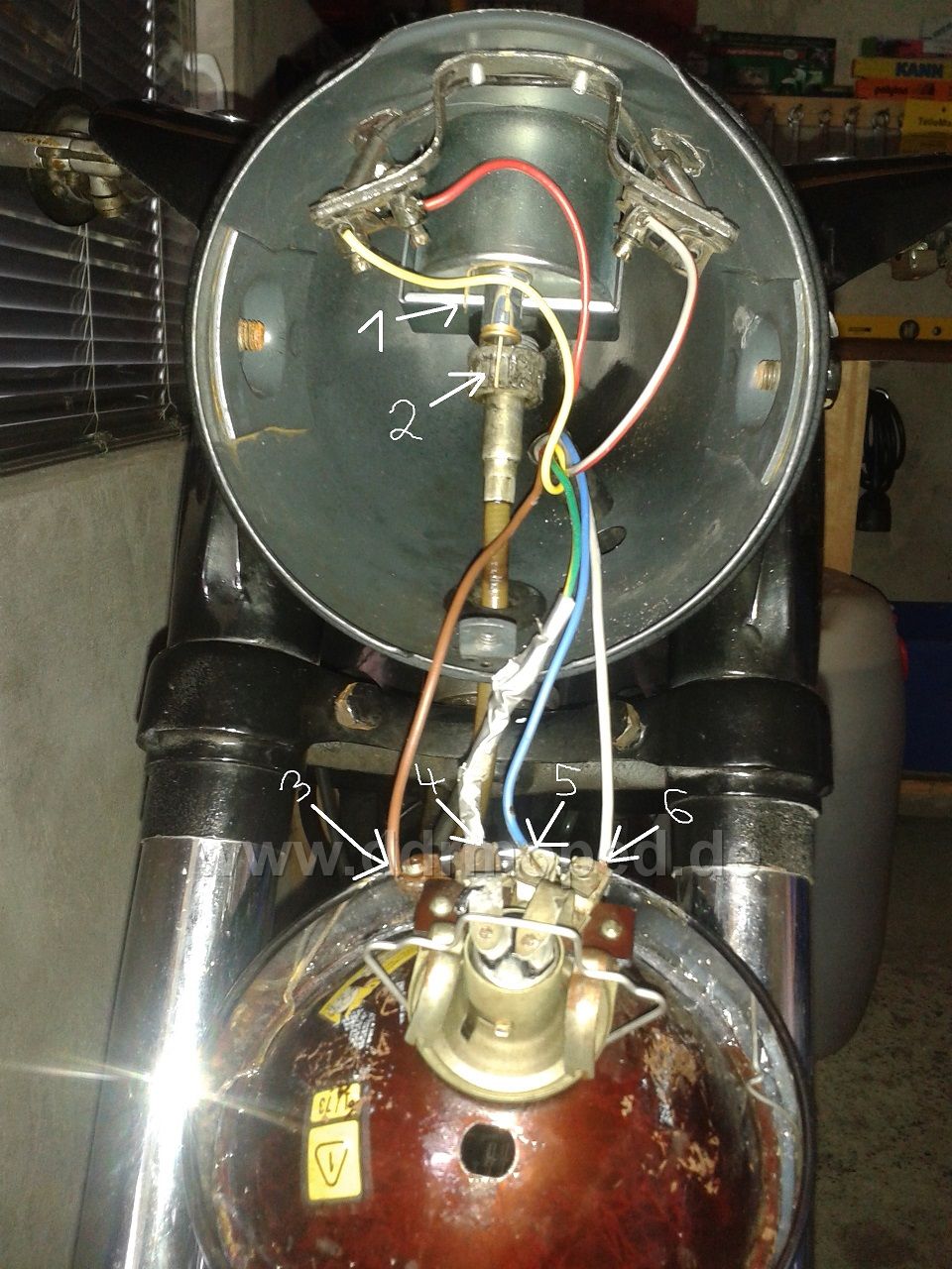

Ich habe ein neuen Tacho eingebaut und dieser hat nun auch zwei Kabelanschlüsse für das Tacholicht. Es währe schön wenn ihr mir anhand meiner angehängten Bilder sagen könntet wo ich die Kabel verbinden/anschließen muss. Ich habe die Anschlüsse numeriert somit braucht ihr blos die Zahlen sagen, von wo nach wo ich das Kabel legen soll. _uhm.gif

Aber ich würd auf die 1 mal Masse Klemmen und auf die 2 ne strippe von der Zuleitung für voll und Abblendlicht. somit sollte er immer brennen wen du licht anhast.

ich kenne keinen RT-Tacho der so eine Beleuchtung besitzt!
Aber wenn du diesen unbedingt haben willst, die 1 auf die 3 (Masse) und die 2 auf die 6 (wenn es das Standlicht ist)!

Der Tacho ist ein Nachbautacho für die RT,
diese haben fälschlicherweise diese Beleuchtung.
