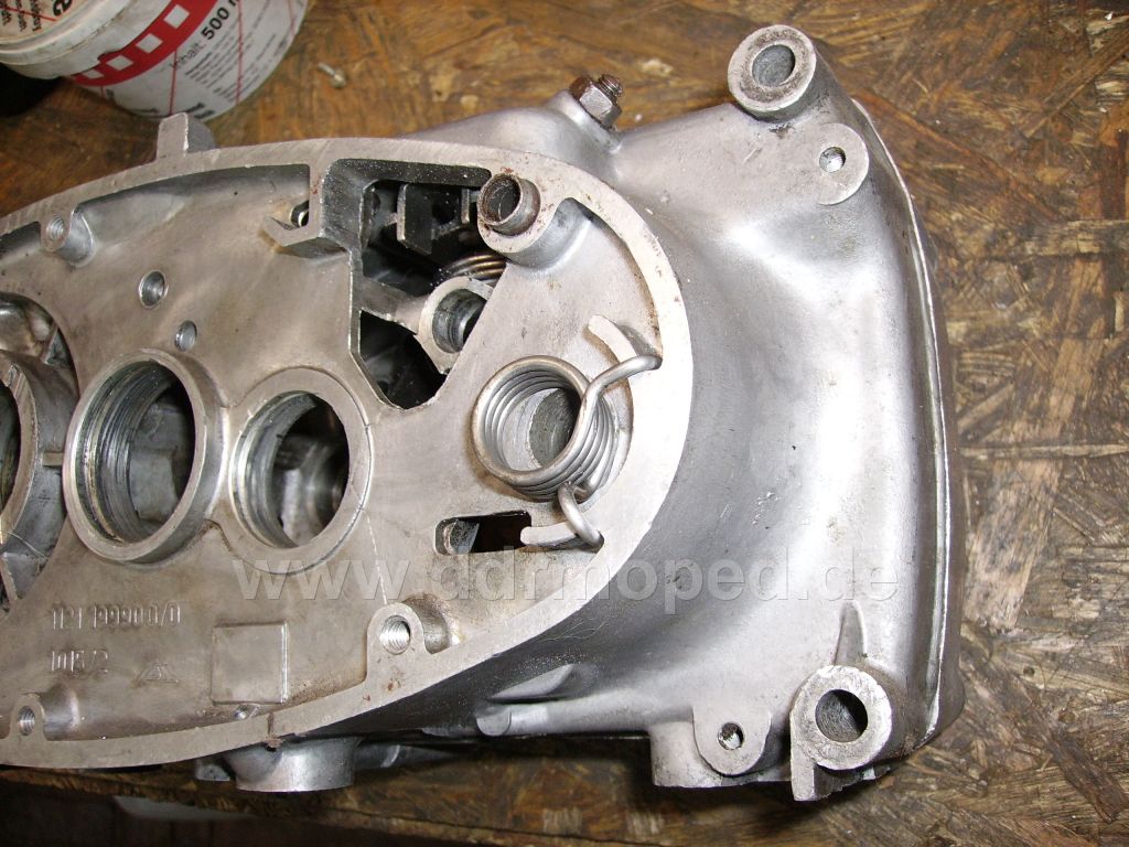

Hallo ihr Fachmänner,
kann mir jemand von euch verraten, an welcher Stelle die Feder bei der Schaltwelle eingebaut wird? Es handelt sich um einen M53 Motor aus einer KR51/1.
Viele Grüße
Lars
Geschrieben am: 06.10.2013, 11:59
Beiträge: 12028
Das, was du hier zeigst, ist die Biegefeder ! Diese sitzt quasi hinter der Hohlwelle, stützt sich einmal an dieser, und in Kerben neben der Gehäusebohrung ab .
Die Schaltfeder sitzt auf der Welle für den Schaltautomaten zwischen Arretierblech und dem Schaltbügel .

alles verstanden!!! SUPER
Dankeschön!!!

Wäre nicht schlecht, wenn noch ein Bild käme ohne Fußschalt- und Hohlwelle . wink.gif

QUOTE (domdey @ 06.10.2013, 13:18)
ja so ein Bild stelle ich gleich rein war gerade beim Mittagessen. rolleyes.gif

Für die Wissenshungrigen gibts zum Mittag Federleichte Kost.
