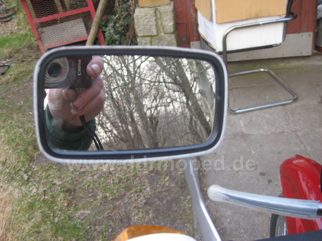

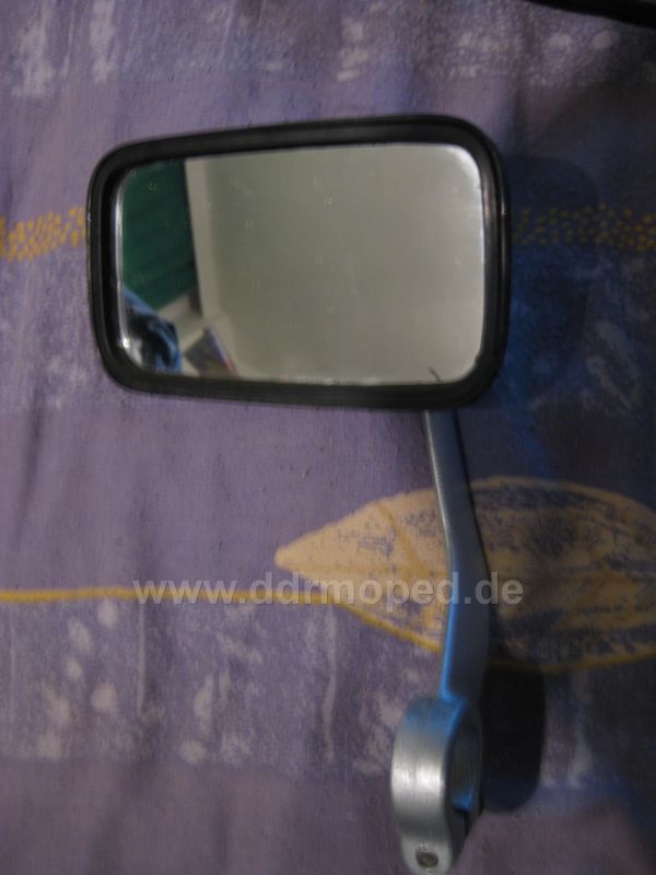

Ist das hier der richtige Spiegel? : http://www.dumcke.de/product_info.php?info...usfuehrung.html

Der Spiegel ist nicht der richtige !
Das Halteplättchen ist korrekt für aussenliegenden Bremshebel .
Der Spiegel sollte so aussehen aber das Gehäuse womöglich schon schwarz statt grau . Ich setze morgen mal ein Bild rein .

Hier nochmal Fotos vom schwarzen "Slusia"-Spiegel :
