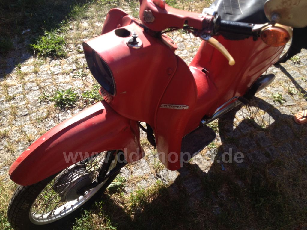

Hallo Leute,
mein Name ist Max bin 20 Jahre alt und komme aus der Nähe von Berlin. Ich hab mich dafür entschieden mir eine 1964er Schwalbe aufzubauen, weil ich mal etwas seltenes haben wollte was nicht jeder hat.
Will sie so original wie möglich haben.
Hatte voriges Jahr schon gesucht, aber dann wieder aufgehört. Und hab jetzt vor ein paar Wochen ein Schnäppchen gemacht, so wie ich finde.
Habe eine 64er gefunden mit vielen wertvollen Teilen wie z.B.: Nabendeckel, dem richtigen Tank, Motor mit zum Rahmen passender Nummer, richtiger Vergaser, richtiger Kettenschlauch, Alukettenkasten, alter Knochen, die hellen Alustoßdämpfer, Trittbretter mit Pyramidenmuster, Alu Lenkerblech mit Erhöhung, alle elfenbeinfarbenen Gummis.
Leider hat einer der Vorbesitzer die ganze Schwalbe mal komplett übergepinselt, auch die Gummis. Wahrscheinlich wollte er eine modernere Optik. wink.gif
Eigentlich hatte ich erst die Idee die Schwalbe abzubeizen und sie im Originallack zu lassen, dies hat mir dann aber doch nicht so zugesagt, deshalb jetzt der neuaufbau.
Leider fehlen mir auch ein paar Sachen wie z. B.: der richtige Tacho, der Scheinwerfer und der Stahlständer.

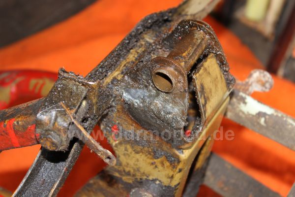

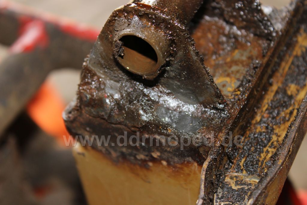

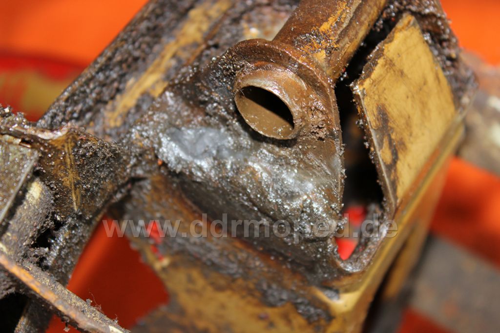

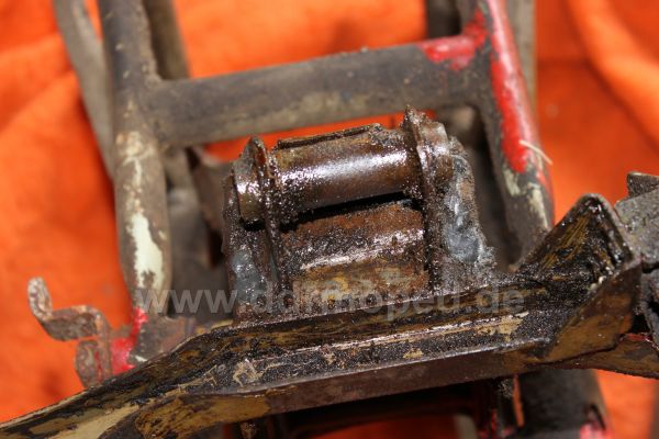

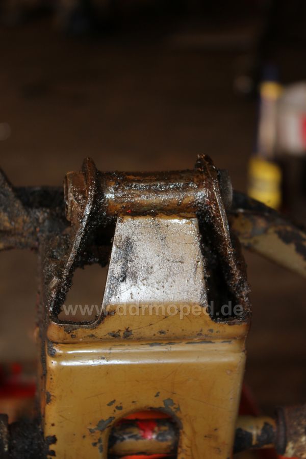

Da ist auch schon mein erstes Problem. Es wurde ein Aluständer angebastelt und unten an der Aufnahme geschweißt. (siehe Bilder unten)
Auserdem war der Ständer so weit vorn und schräg, dass man die Schwalbe nur mit großer mühe wieder abbocken konnte.
Kann es sein, dass da ein Anschlag fehlt?
Ich hoffe ihr könnt mir helfen.

und nun zu meinem Problem mit der Ständeraufnahme...

Hallo
Schönes Projekt .
Das Weiß schaut doch noch sehr gut aus , warum lässt du es nicht ?

wenn du die Ständeraufnahme machst, der Ständer sollte im ausgeklapptem Zustand auf der geraden Fläche aufliegen. Nicht irgentwie nur mit einer Ecke oder so...

die Ständeraufnahme muss auf jeden Fall neu gemacht werden und vielleicht brauchst du auch noch einen besseren Ständer.
Oh du noch einen Stahlständer benötigst ist von deiner Rahmennummer abhängig, deswegen schreib doch bitte mal deine komplette Nummer hier rein. Ab Rahmennummer 225.800 wurde der Aluständer verbaut.
Ansonsten schaut das abgebeizte ja schon mal nicht schlecht aus, die restlichen Teile sind wohl nicht so gut erhalten, weshalb du neu lackieren willst?
