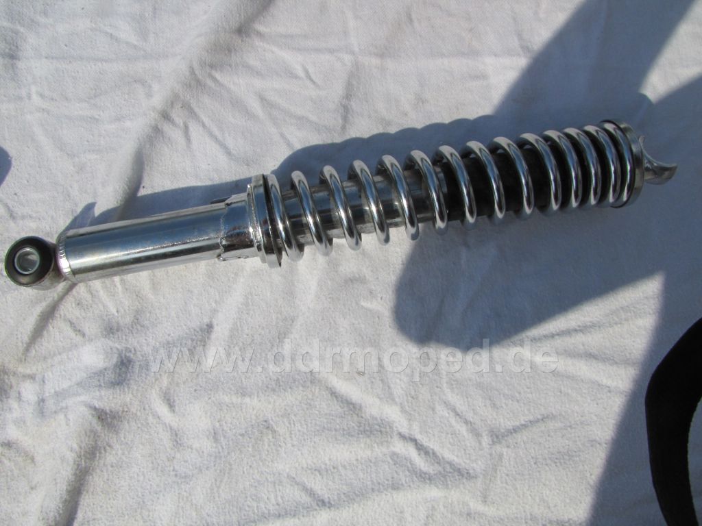

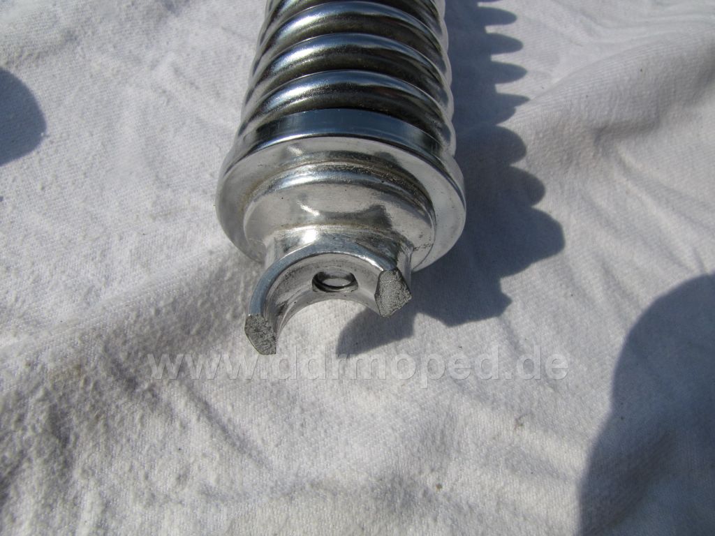

und zwar hab ich folgendes Problem, dass bei einem von meinen Stoßdämpfern die Aufnahme oben weggeplatzt ist. Nun wollte ich 1. fragen, ob man so was noch als Ersatzteil einzeln bekommt und desweiteren, ob ich das ohne spezielles werkzeug selber gewechselt bekomme oder nicht wink.gif

Was ist denn das für ein Dämpfer? Die Abschlusskappe über der Feder kommt mir irgendwie unbekannt vor...
Normal sind die Oberen Aufnahmen mit ner Kontermutter auf die Kolbenstange geschraubt

Das dürften Nachbauversionen der Bohemia-Dämpfer sein.
Ich kann dir denke ich die Dämpfer ohne Federn, wenn die bei den normalen MZ Dämpfer passen tauschen.
gegen MZ Stoßdämpfer mit Verstellhebeln.

Also dazu ist kein Spezialwerkzeug nötig.
Die mit den Plastik Kappen, nur etwes zusemmen drücken und schon gehen die ohne Probleme raus. Es sind sehr dünne Federn. Das Abgebrochene Auge ist nur geschraubt.
Diese Dämpfer (allerdings mit den Plastekappen) wurden auch in den letzten Enduros verbaut. Passen 1 zu 1. Zum Verstellen sollte diese aber nicht gehen.

das kann ich mir nicht vorstellen, da es sich ja um günstige Ersatzteile mit einer anderen Konstruktionsphilosophie handelt - da wirst du nichts finden
