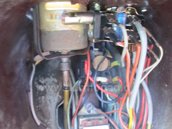

Hab es gerade am Staribert gewechselt ca. 20 Minuten man beachte die tchechische Feinsicherung ala 20 Kronen. Sachen gibts ,gleich gewechselt das Teil. _console.gif
