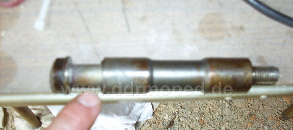

also mein Hinterrad hat etwas hin und her gewackelt, da habe ich es auseinander genommen. Ich mußte feststellen das es etwas ausgeschlagen war. Siehe Bilder. Wo bekomme ich diese Teile. Danke für Info
Also großer Bolzen wackelt etwas in der Schale am Rahmen Durchsteckbolzen mit Mutter dagegen nicht.

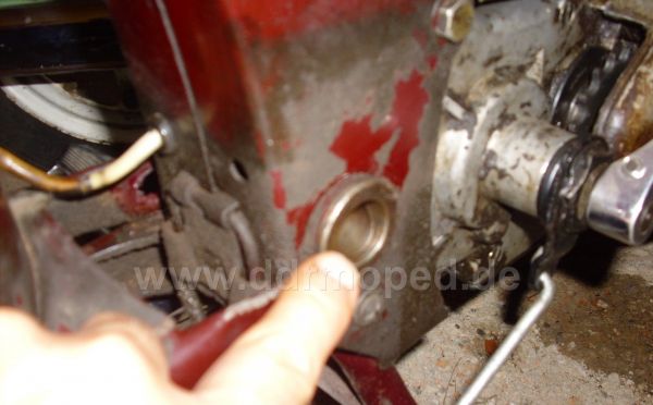

hier noch ein Bild

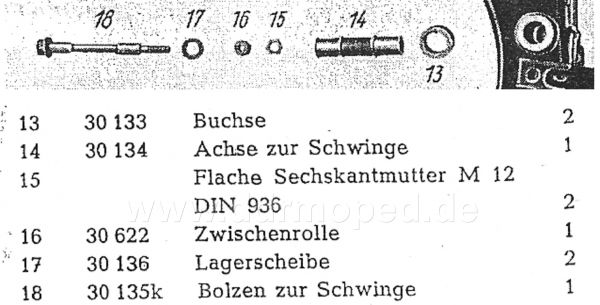

Die Buchsen im Rahmen lassen sich auswechseln.
So sieht das aus:

Abschmieren vergessen? Die Buchsen verschleißen dann besonders schnell...

Hatt ich jetzt auch, das Problem. Bei mir waren direkt die Schweißpunkte innen abgerissen, mit denen die Lagerschale am Rahmen festgemacht wird. Überprüf das mal, ob noch alles richtig verschweißt ist, ansonsten hilft nur neu anschweißen.
LG Frederic

Drehen lassen, müßte Miramid oder ein anderer Hochbelastbarer Kunststoff sein?
