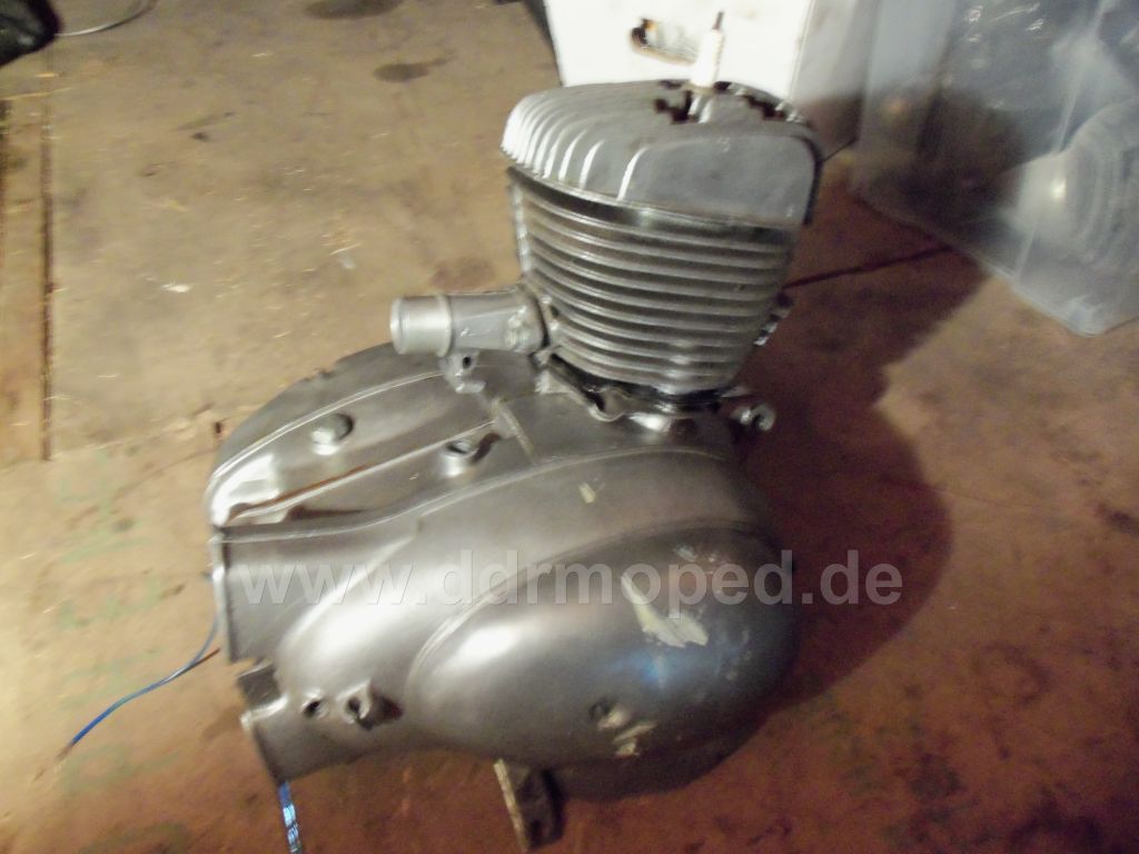

kann mir jemand Helfen der abgebildetet Motor ist zur Zeit verbaut,
ist das auch der Richtige

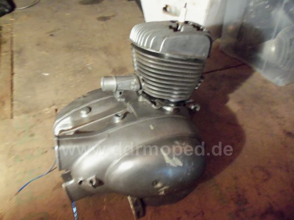

Andrea
Geschrieben am: 17.11.2013, 11:18
Beiträge: 121
Mitgliedsnummer.: 6333
Mitglied seit: 08.04.2013
das Bild vom anderen,
vielleicht hat ja jemand Ahnung welcher der Richtige ist Bj 1968 Neckermann Model

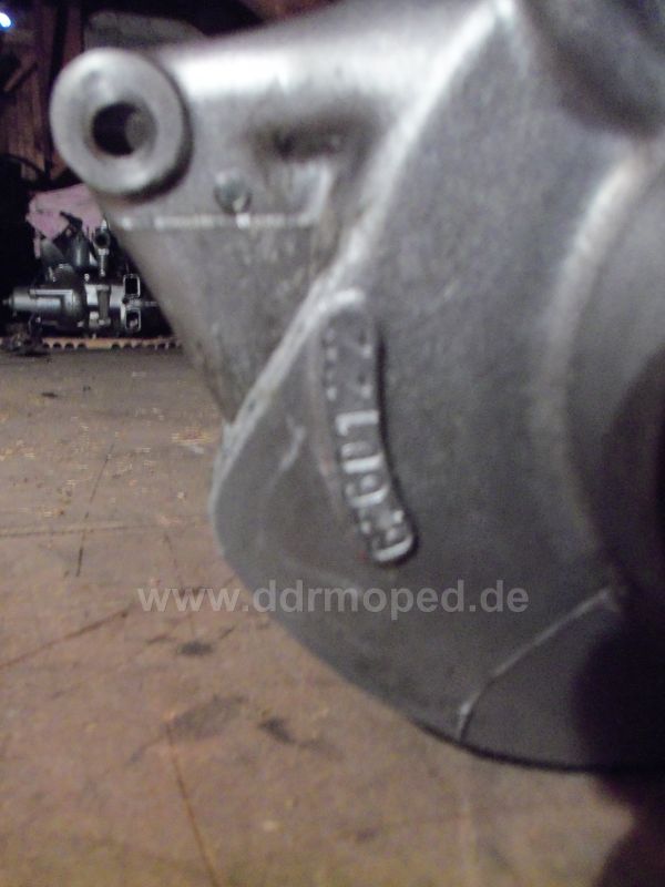

Andrea
Geschrieben am: 17.11.2013, 11:20
Beiträge: 121
noch eins

Hallo Andrea,
der zweite Motor ist definitiv nicht richtig, das ist ein sogenannter Motor mit Schmalrippe. Verbaut bis 66.
Sehr empfehlenswert: Technische Änderungen MZ ES 150
LG Nils
