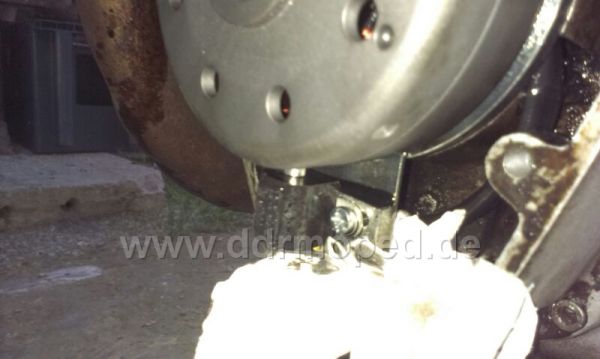

Nach einigen Jahren Fehlzündungen, Sprotzen und Volllastproblemen entschied ich mich letztes Jahr, eine Vape zu verbauen. Irgendwann im Winter kam sie an und verbaut habe ich sie bis jetzt. Ich habe wenig (keine) Zeit und da zieht sich so was in die Länge. Kabelbaum war mit dabei. Habe gleich H4 und teilweise LED´s verbaut, endlich kann ich auch mal ohne Sonne fahren!
Gestern war es soweit, ich trat die Dame an und sie meldete sich sofort ohne Fehlzündungen und Stottern. Ich war erleichtert. 300 m Probefahrt und alles ging!
Heute war dann die erste längere Ausfahrt geplant. Also ging es los und nach 10 km stoppte ich kurz, falls ich doch irgendwelche Schrauben nicht festgemacht habe. Da sah ich es, unter dem Motor tröpfelte eilig das Mötoröl gen Boden.
Limadeckel ab und da kam die Soße gelaufen. Irgendwie läuft es aus dem Rotor, aber nur, wenn sie läuft.
Hier ein Bild:
Gruß, Sven

Untern beim Küchentuch kommt das Zeug an. Kann ich den vorderen Deckel zum Kurbelgehäuse ohne Motorausbau rausnehmen? Welche Simmerringe muss ich kaufen. Da wo der Magnet war ist doch auch eine Welle aus dem Motor. Was muss da rein? Da muss doch irgendwas Geschnitztes rein?
Was kann so schiefgehen?
Ich bitte um Mitleid!
Sven

Hallo Sven,
wenn du die Öffnung vor der Nockenwelle, also den ursprünglichen Sitz des Magneten, nicht verschlossen hast, dann wird das Öl wohl von dort kommen. Normalerweise ist eine Blechplatte zum Verschließen der Öffnung beim Bausatz dabei...zumindest bei den Powerdynamoanlagen.

So eine Platte war nicht dabei(da haben auch einige Schrauben gefehlt mad.gif ), klingt aber logisch und erspart mir die Motoröffnung. Ist das eine einfache Platte, so groß wie der Magnet? Dann kann man die doch auch schnell selber bauen und mit Motorkleber dicht bekommen?

Das Öl kommt aus dem Mitnehmerloch des Magneten! Ja, auf der recht massiven Platte sitzt das Zündmodul, hab es vorhin mal abgeschraubt.
Problem ist, dass die Platte das riesige Loch ganz am Rand nicht restlos abdeckt. Da nutzt dann auch die tolle Dichtung aus Papier nichts mehr.
Habe heute nichts zum Fotomachen dabei gehabt, hole ich morgen mal nach.
Ich plane das Loch mit einer passgenauen Stahlplatte und Dichtmasse zu verschließen. Rund um das Loch ist eine 4 mm tiefe Nut, sodass die Platte bündig verschwindet. Die Platte darüber wird das dann fest randrücken und dichthalten.

Der Deckel ist dicht! Leider kam erneut die Brühe gelaufen. Es kann also nur noch der Kurbelwellensimmerring sein. Verdammt!
Jetzt erneut meine Frage: Kann ich den Deckel zum Kurbelgehäuse abziehen, ohne den Motorblock aus dem Rahmen zu nehmen? So aussehen tut es ja.

Der Rotor ging mit zwei Schraubenziehern beidseitig angesetzt super runter. tongue.gif Als ich den Rest runter hatte, flog mir der Simmerring schon entgegen. Offenbar war er geschrumpft und saß nicht mehr fest drin. Ein neuer sitzt schon an seiner Stelle. Morgen baue ich den Rest zusammen und berichte.
