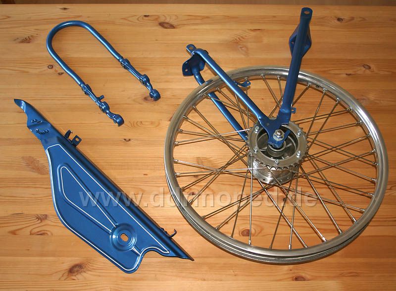

Wie versprochen wollte ich euch mal ein bissi zu meinem Projekt auf dem laufenden halten. In der letzten Woche kam ja noch meine Alu-Ersatzfelge. Leider war Zustand sehr sehr arbeitsintensiv. Aber ich denke, dass ich die ganz gut hinbekommen habe. Die Nachbarn haben sich bestimmt gewundert, was ich da im Keller bis abends um halb 10 noch an der Ständerbohrmaschine am werkeln bin _uhm.gif
Die originalen Lagerschalen sind rausgeflogen und etwas abweichend von dem Vorschlag hier im Forum habe ich einfach mal 6002er Lager eingebaut. Die haben einen Innendurchmesser von 15mm, so dass man schön eine Hülse mit Absatz drehen kann, auf die die Lager aufgeschoben werden. Passt super. Auf dem folgenden Foto ist die Bremsankerplatte noch nicht montiert, da fehlen noch 1 oder 2 Distanzscheiben bis zur Endmontage. Bei Bedarf kann ich zum Lagerumbau noch ein Detailfoto oder 'ne Zeichnung einstellen.
Frisch eingespeicht mit Edelstahlspeichen, gespannt und zentriert ist das Hinterrad auch. Selbstverständlich wurde die Nabe auch ein bissi poliert cool.gif .
Um den fortschreitenden Flüssigkeitsverlust auszugleichen, musste ich zudem noch den Regenwald retten - durch Vernichtung von Hopfenkaltschale aus Glaskaraffenabfüllung biggrin.gif
Schließlich hab ich noch etwas mit Lack rumgeschaddert und die gerissenen Lagergummis der Vorderradschwinge ausgetauscht. Das war auch ne ganz schöne Plackerei. Aber jetzt sind alle drin.
Hier nun das Arbeitspensum der letzten Tage in Bildform.

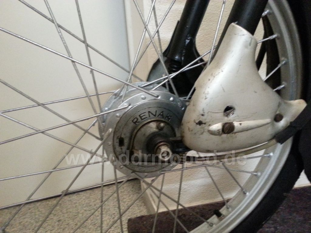

Mein "Blauer" schreitet im Zusammenbau voran. Da ich zu dem Stück keine Gabelbleche hatte und stellt sich die Frage, welche ich genau brauche. Ich hatte die Forumssuche schon bemüht und bin zu dem Ergebnis gekommen, es müssten die etwas kleineren Alu-/Stahlbleche mit den 2 Löchern sein. 100%ig sicher bin ich mir jedoch nicht. Vielleicht gehen auch beide Versionen. Wäre schön, wenn da jemand einen totsicheren Tipp hat biggrin.gif
Als Hilfestellung hier mal ein Foto von der Vorderradfederung:

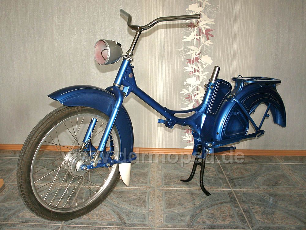

Abschließend noch ein Foto vom jetzigen Zustand

Schöner würds aussehen wenn du die Linierung vorn am Schutzblech näher an die Sicke und ganz durchgezogen hättest. Aber wenns dir gefällt.
Bleche würd ich die Höheren dranmachen.
user posted image
Gruß Micha.
Hi Micha , diese brauchste wink.gif nur ohne das Loch oberhalb der vorderen Schraube. sad.gif wie das da bei mir hingekommen ist , keine Ahnung. Hat bestimmt der Vorbesitzer reingemacht. mad.gif
