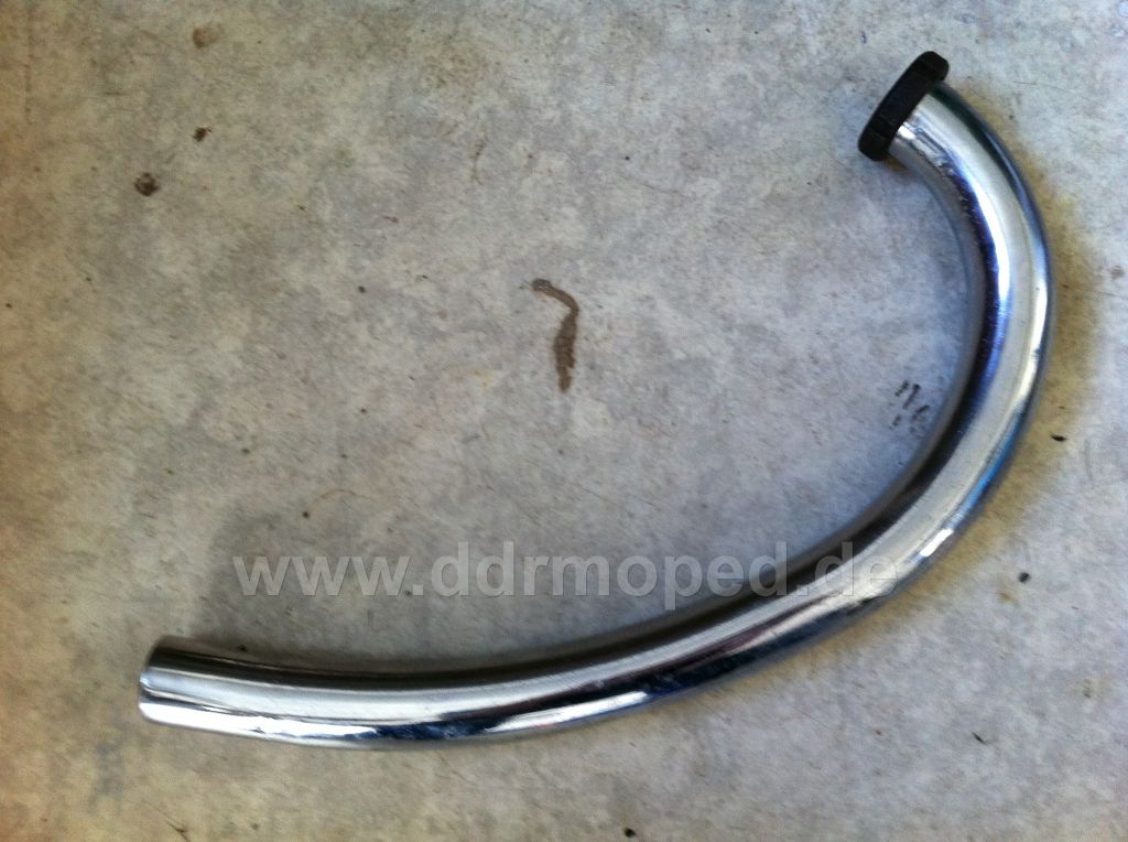

Geschrieben am: 06.07.2013, 20:51
Beiträge: 351
Mitgliedsnummer.: 2184
Mitglied seit: 04.05.2009
endlich die Fotos...der Krümmer ist original, wurde (zu DDR Zeiten) schon einmal verchromt. Leicht Rostnarben, zwei kleine Dellen...)
mehr dann PM
Grüße, Tilo.

Hallo Tilo,
sieht aber aus wie der kurze Krümmer, oder?
grüße
Wolfgang
tilo_guenther
Geschrieben am: 07.07.2013, 20:30
Beiträge: 351
...weiß nicht genau, Motorrad war beim Kauf zerlegt...
Edit: ich dachte auch immer, die kurzen Krümmer sind eher rund, die langen so wie dieser hier eher oval, geschwungen?!

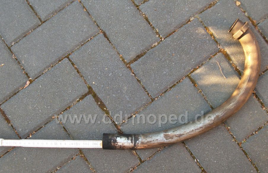

Hier das Bild von einem langen Krümmer.
Ist ca 18cm länger als der kurze. Haben beide dieselbe Krümmung
Wolfgang

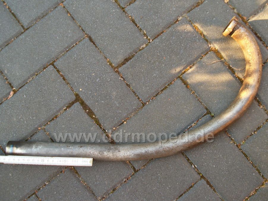

rtwolle
Geschrieben am: 08.07.2013, 18:52
Beiträge: 339
Mitgliedsnummer.: 4166
Mitglied seit: 27.01.2011
Und hier im Vergleich der kurze mit angedeuteter 18cm Verlängerung.

Hallo Tilo,
ich muss Wolfgang recht geben, der von dir fotografierte Krümmer ist die kurze Variante. Schade, er hätte sich gut an meiner Maschine gemacht.
Vielleicht braucht ja Wolfgang den langen Krümmer nicht mehr?
