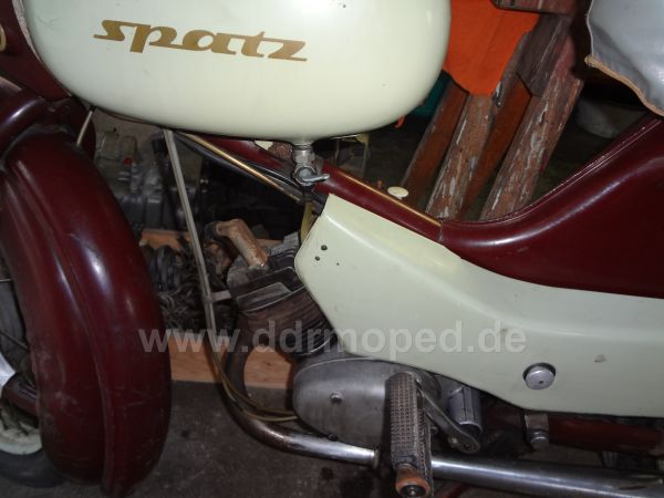

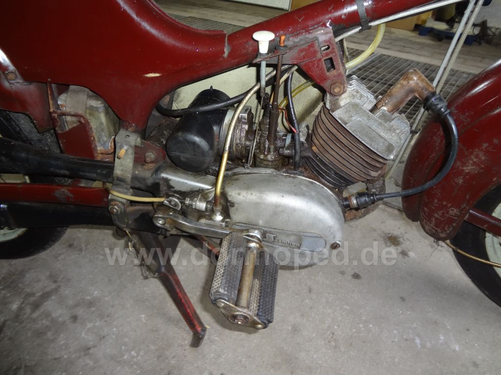

Wie sehr viele Leute hier in letzter Zeit, habe ich jetzt auch einen Pedalspatz, sogar ein 1964'er. Mein zweiter..cool.gif
Relativ unverbastelt, aber seht selbst. Läuft und fährt super, muss nur noch ein bisschen gereinigt und "owatrolisiert" werden.

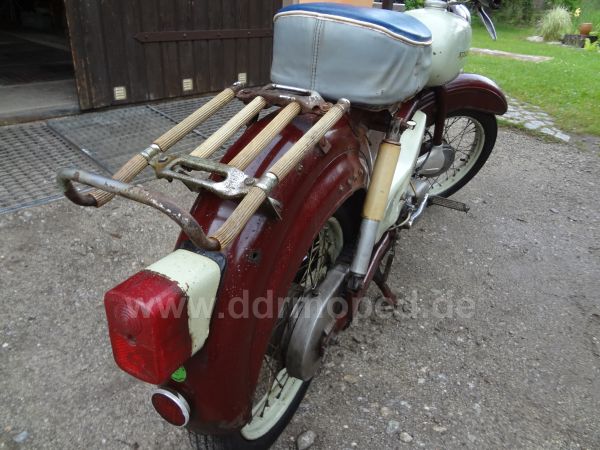

Irgendjemand hatte mal den Gepäckträger abgebaut und falsch wieder angebaut, naja fällt vielleicht auf ph34r.gif

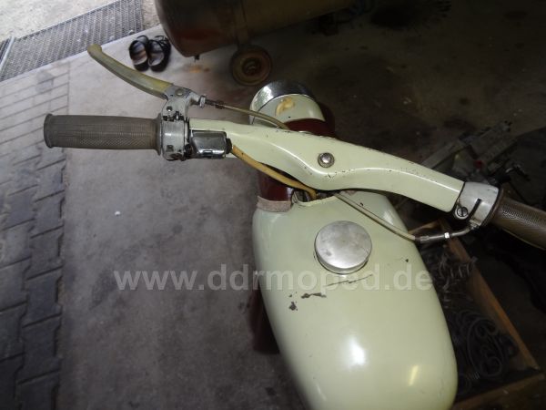

Einige Teile müssen ausgetauscht werden, die meisten habe ich schon entdeckt. Was ist alles falsch? Benzinhahn, Nabendeckel, Alu-Rändelmuttern, Rücklichtkappe und ?
Ein Spiegel bau ich noch ran.
Sind die Pedalen die Richtigen?
Jetzt auch mal Fotos.. Was meint ihr zu dem Spatz?

Top Teil.Hab die Anzeige auch gesehen.
Auf den ersten Blick ist der Benzinhahn, Rücklichtkappe und der Kupplungsgriff mit Überzug falsch.Der Gepäckträger wurde einfach eine Lochreihe höher montiert.
Der Nabendeckel ist beim Spatz immer so.Der stimmt also.
Pedale stimmen auch.

Der Kupplungsgriff ist auch locker..

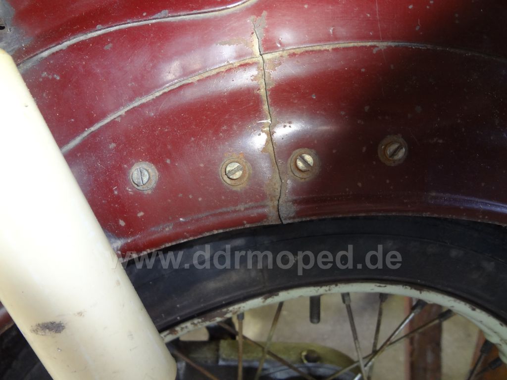

Aber warum hatn der Schrauben an der Seite im Schutzi hinten? Mal gerissen und n Blech hintergeschraubt?
Gruß Benny

Fehlt da der Stützblechboden oder warum ist der Kotflügel gerissen?
Markus
Doch der Schutzblechboden ist verbaut. Wahrscheinlich wurde der Gepäckträger oft genutzt und da er falsch verbaut ist, sind vielleicht nach der Zeit die beiden Risse entstanden _uhm.gif

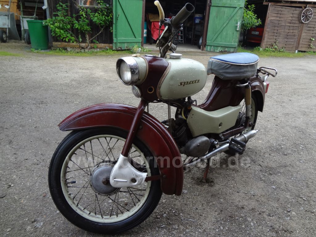

Mitgliedsnummer.: 6028
Mitglied seit: 25.11.2012
Habe heute einen richtigen Benzinhahn sowie eine Alu-Rändelmutter verbaut. Das Fangband habe ich auch wieder angebracht. Vergaser, Tank und Luftfilter sind jetzt auch gereinigt. Achja, ich habe noch einen Schaltgriff verbaut.
Naja seht selbst:
