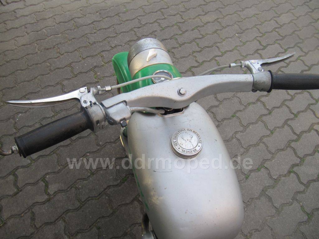

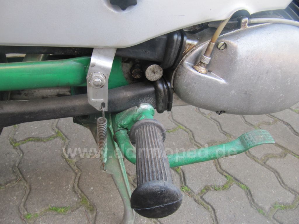

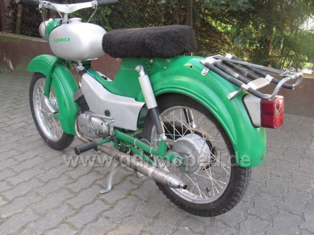

So dann möchte ich mal meinen Schatzi-Spatzi der Öffentlichkeit vorstellen und warte auf die ersten Verbesserungsvorschläge bzw. Hinweise.
Ich bin schon soweit, dass der Vergaser vom Essi ist und die Schwinge wahrscheinlich vom Star. Die Farbe... naja Geschmackssache. Da muss unbedingt was geschehen. Davon muss der Vorbesitzer ne Menge gehabt haben, denn alle seine Mopeds hatten diesen Anstrich.
Unten an den Fusssrasten hat er sein ganzes Schweißertalent rausgeholt und irgend etwas zusammengebrutzelt. Vielleicht habt ihr ne Erklärung dafür.
Achso und bei der Sitzbank war wohl noch ein Rest vom Schonbezug des 601 übrig. Da muss unbedingt ne neue her.
MfG Sebastian

einmal das grazile Heck
MfG Sebastian

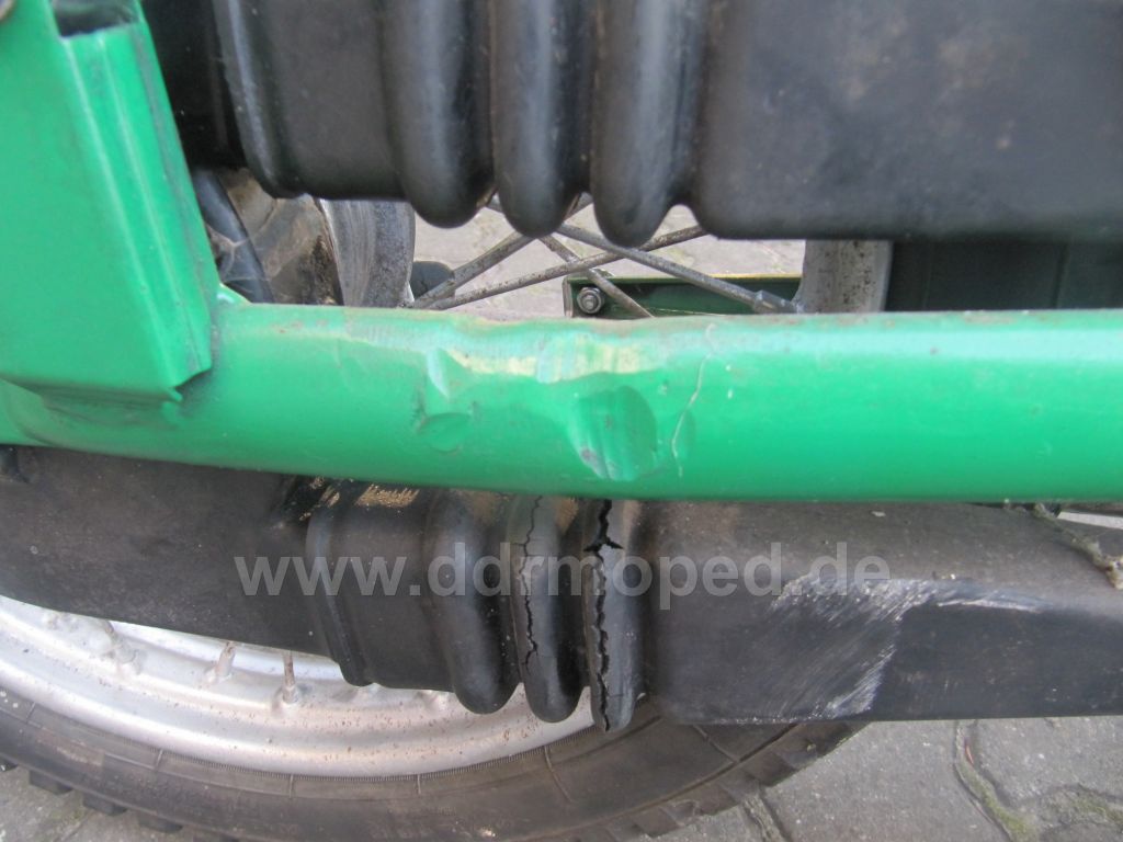

der Schweißversuch
MfG Sebastian

Hi Sebastian,
Glückwunsch zu deinem Spatz. Ganz schön verbastelt, aber das bekommst du wieder hin.
Das wird wohl eine Komplettrestauration werden. Lacktechnisch kann ich dir schon mal unseren Doccolor empfehlen. Unter Nützliches findest du bei den gepinnten Beiträgen auch alle Infos die du brauchst.
Was ist der Spatz für Baujahr? Ist jedenfalls schon ein SK Spatz.
Ansonsten leg ich eben mal los, was nicht passt oder fehlt:
Vergaser hast du ja schon selbst erkannt. Dann fehlt zum richtigen Vergaser auch noch der komplette Luftfilterkasten vom Spatz. Vorsicht der ist anders als beim Star usw.
Die Kettenschläuche sind vom S50/S51 also auch falsch.
Die Hintere Schwinge passt so schon, aber hatte da wohl mal jemand die Flex angesetzt. Könnte man gegen eine bessere Schwinge tauschen.
Die Fußrastenaufnahme müsste man wohl überarbeiten, oder man schneide den alten Träger komplett raus und schweißt professionell einen neuen Träger ein, dann schaut es auch sauber aus. Neue Einschweißteile gibt es noch günstig bei Sausewind.
Spiegel ist Nachbau, Sitzbank benötigt wieder einen originalen grauen Bezug.
Bei den Felgen würde ich komplett Alu rein machen und die hintere Stahlfelge, die wohl mal von einer Enduro zweckendfremdet wurde verkaufen.
Der Benzinhahn ist auch vollkommen falsch, da gehört der kleine ran, wie er auch beim Star sowie Essi verbaut ist.
Deine Batteriebox fehlt auch. Gibt es bei Sausewind aber auch noch neu zu kaufen.
So wie es aussieht musst du den Kabelbaum wohl erneuern oder zumindest reparieren, denn einige Kabel sind hier wohl abgezwickt worden.
Der schwarze 60er Tacho könnte passen, wenn der Spatz ein 70er Baujahr ist.
Die grauen Stopfen für die Löcher am hinteren Schutzblech fehlen dir, da kann ich dir helfen. Hab ich neu original da, gibt es nämlich sonst nirgends mehr zu kaufen. wink.gif
Dein Sitzbankschloss ist wohl auch ein Briefkastenschloss und somit fehlt dir hier auch das Originale Schloss.
So das war es jetzt erst mal von mir. Mehr fällt mir momentan nicht auf.
Die Basis für einen Neuaufbau ist allerdings nicht schlecht, der wird wieder und deshalb wünsch ich dir viel Spaß beim Aufbau.
Gruß Jörg

Erst mal herzliches Willkommen an den Spatz-Besitzer aus der Uckermark !!! thumbsup.gif
Da hat der Vorbesitzer wohl so ziemlich improvisiert, um daraus etwas besonderes zu machen . biggrin.gif
Neues Kettengehäuse, welches bei deinem eingerissen ist, bekommst du auch bei Sausewind ! thumbsup.gif
Die Kettenschutzschläuche sehen schon sehr schlecht aus . Es sind die gleichen, welche für Schwalbe, Star und Co gebraucht werden .
Welcher Vergaser-Typ steht auf dem Flansch zum Zylinder ? Es müsste NKJ 134-3 draufstehen . Die Ansauganlage ist grundverkehrt ! Da gehört ein Plast-Ansaugdämpfer mit grossem Ansaugtopf ran .
Eine neue Batterie-Box gibt's dort auch, oder hier im Forums-Shop . wink.gif

Nr. auf dem Flansch müsste ich mal prüfen. Wegen der Schwinge kannst dich ja mal per Pn melden. an meiner wurde an beiden Seiten geflext. vermutlich Fussrasten ab.

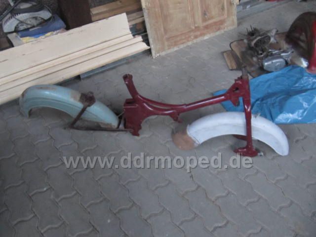

sebspatzian
Geschrieben am: 06.06.2013, 05:26
Beiträge: 23
Mitgliedsnummer.: 6510
Mitglied seit: 04.06.2013
der Essirahmen. bei Bedarf ne PN
MfG Sebastian

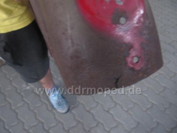

paar Sachen hab ich ja schon.
Hat einer von euch schon einmal so ein Blech aufarbeiten können?
Is das überhaupt noch zu retten?
