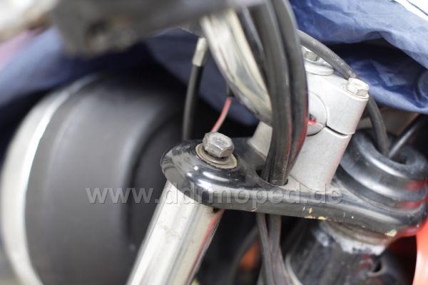

bei mir ist das Gewinde für die Schraube am oberen Ende des Tragrohrs der Schwinge ausgeleiert, daher ist die ganze Schwinge locker und schlägt beim Bremsen hin und her.
Nun weiß ich nicht, was genau ich tauschen muss, damit ich den Fehler beheben kann. Reicht nur ein neues Tragrohr? Brauch ich mehr oder weniger?
Siehe Foto
Oder diese Zeichung
http://www.akf-shop.de/explosionszeichnung...elegabel-s51/
Die Schraube (2) sitzt lose im Tragrohr (10)
Vielen Dank und viele Grüße
Florian
http://www.akf-shop.de/federaufnahme-obere...51-sr50/a-3413/
Dazu Schraubst du den linken Holm ab.
Unten wo die Steckachse durch kommt sitzt eine M5 (oder M6) Mutter. Die schraubst6 du ab und du kannst den unteren Holm abziehen. Da (Sollte 40ml) Öl rauskommen.
Dann entfernst du von unten den Sprengring vom oberem Holm und ziehst es auseinander.
Manchmal muss man vom oben da wo dein zerrammeltes Gewinde ist mit der halb reingedrehten Schraube mal einen kleinen schlag drauf geben damit die Federaufnahme rausrutscht. Bei dir musst du warscheinlich einen Nagel schräg ansetzten.
http://www.akf-shop.de/simson/telegabel/mz...-3-4mm/a-78697/
Die Federaufnahmen musst du aber mit der Feile an die 0,2mm dickeren Federn anpassen!
