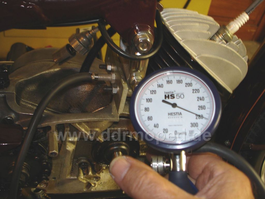

Ich prüfe die Simmerringe auf Dichtheit so:
Ansaugkanal und Auslass dicht verschließen. Dann borgst Du Dir vom Onkel Doktor mal das Blutdruckmessgerät aus und prüfst, wie lange der Überdruck im Kurbelgehäuse gehalten wird.
