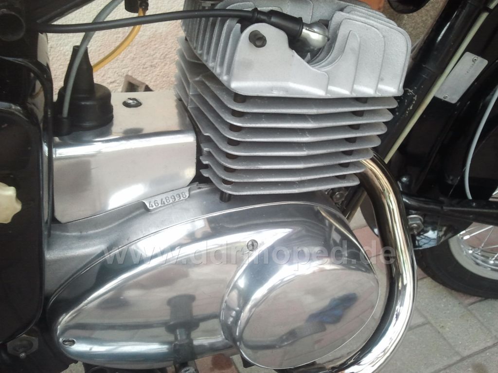

gestern habe ich, beim Putzen, aus einer Eingebung heraus, einen alten Benzinschlauch zerschnitten und kurze Stücke zwischen die Zylinderkühlrippen gepresst. Und, man glaubt es nicht, welch ein Minimum das an Geräuchen es bewirkt.
Für die TS gab oder gibt es doch diese Gummistreifen, passen die wohl auch bei der ES/2 ?

ich habe von einem Kraftstoffschlauch die Stahlflexummantelung gezogen und den schwarzen Gummi verwendet. Das Einsetzen ist zwar etwas fummelig, aber er sitzt nicht zu lose und optisch passt es auch.
