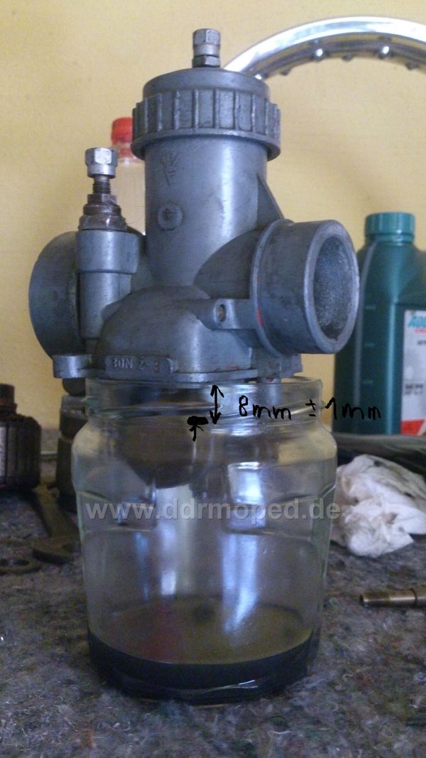

Wenn das Moped mit der einstellung so dann gut läuft und auch nach längerer Zeit nichts überläuft, sollte es ok sein.
Besser wäre es allerding das Kraftstoffniveau nochmal zu kontrollieren. Das geht zum Beispiel mit einem kleinen Marmeladenglaß ganz gut auf dem du dir die Soll-Krafthöhe anzeichnest.
Das Glaß sollte am Bund Oben dann so groß sein das die Dichtfläche des Vergaßergehäuses genau aufliegt.
Die Kraftstoffsäule sollte mindestens einen halben Meter betragen. Ich nehme dazu immer einen langen Benzinschlauch und stell das Glaß auf den Boden und das andere Ende schließt du am Moped an ( Benzin im Tank voraus gesetzt wink.gif )
Die eingestellte Kraftstoffhohe (8mm +-1mm von der Vergaßerdichtfläche aus gemessen) sollte dann mindestens eine viertel Stunde gehalten werden ohne Merkliche veränderungen.
Ich hab hier mal ein Bild zur verdeutlichung gemacht. Ist zwar ein MZ Vergaßer aber das Prinzip ist das selbe.
