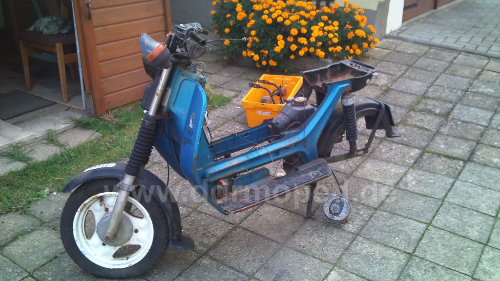

Kaum dort angekommen sah ich das Wrack, dieser Fall war wirklich hoffnungslos! Ich lehnte ab und wollte schon fast gehen aber dann sah ich in der Ecke ein SR50. Das war es!!! Ein SR50 in blau, ideal für meine Bedürfnisse. Den musste ich haben! Der Besitzer meinte es sei ein typischer WESTIMPORT!
Als ich näher trat sah ich die Ruine, kein Motor keine Sitzbank, einfach alles was man braute, fehlte. Und das sollte es jetzt sein ? _uhm.gif Der Besitzer meinte er hätte da noch so ein Moped, auch aus dem Westen aber nicht ganz so schlimm und vorallem komplett.

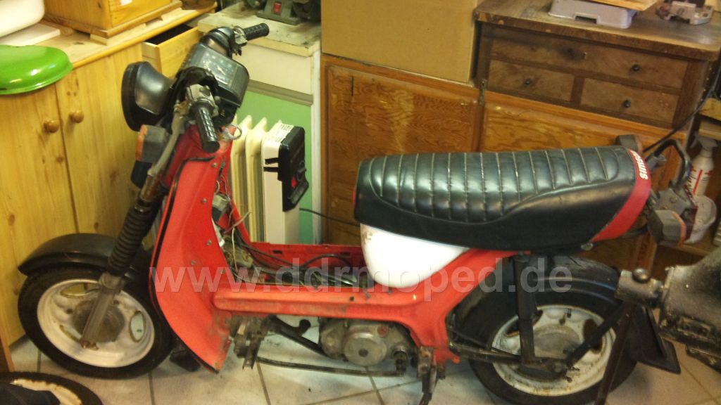

Ein SR50C in rot, mit demontierten Zylinder, versottet .... Naja !!! Im Prinzip war ich hellauf begeistert nicht noch so eine Entäuschung wie den blauen Roller zu sehen. Im Kopf ratterten die Räder: " Was gibt man für sowas noch aus?" " Aus eins und eins mach eins? " " Hier 50 €, da 100€, da nochmal 25€ ...könnte klappen!"

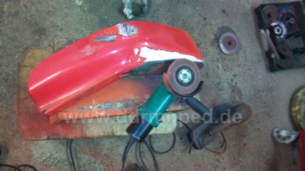

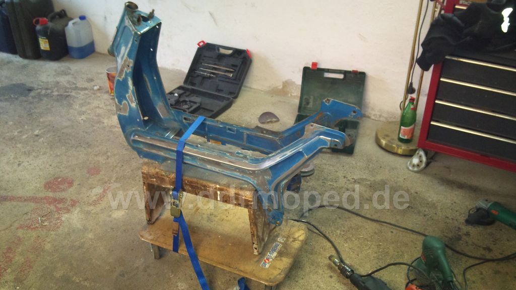

Kurze Rede, langer Sinn ... auseinanderbauen, reinigen, regenerieren und fahren! Das Geld war knapp drum sollte es ein ->LOW BUDGET - Projekt <-werden _clap_1.gif _uhm.gif biggrin.gif
...Der Rahmen ein erster Versuch mit der Flex !

Der rote SR50 war pulverbeschichtet, mit der Flex war das mühsam! Es war so anstrengend das ich den Rest dem Sandstrahler übrig ließ ... laugh.gif

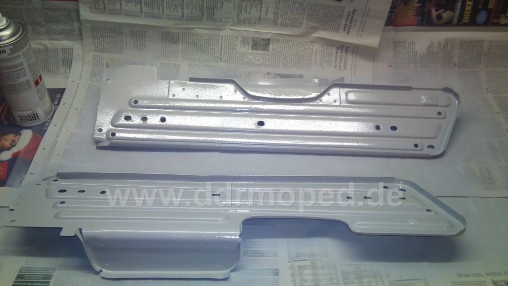

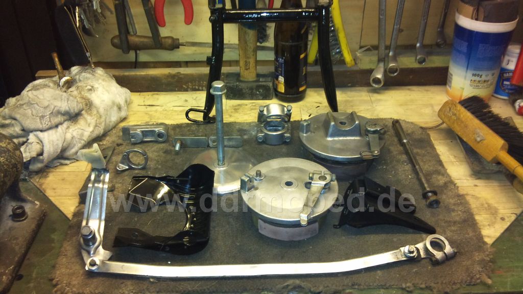

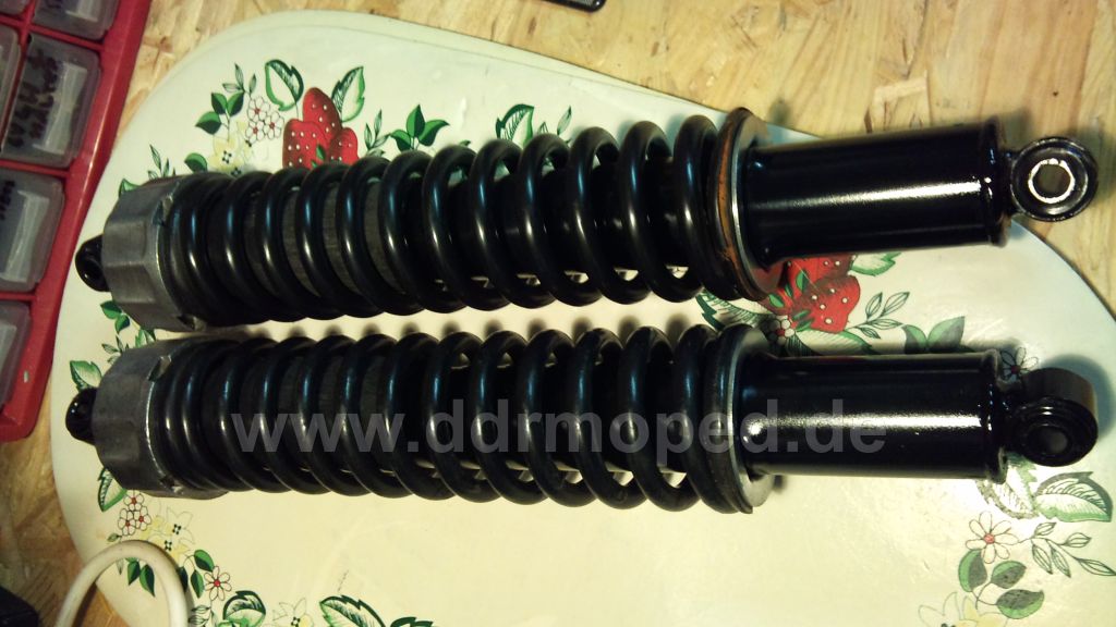

Die Kleinteile ließen sich ziemlich schnell instandsetzen. Immer wieder das gleiche Spiel: Entrosten und entlacken, Rostumwandler und lackieren. Alle Arbeiten wurden mit der Spraydose ausgeführt .
Hier die verstellbaren Stoßdämpfer. Neue Buchsen, bisschen Farbe und schon waren sie wieder brauchbar !

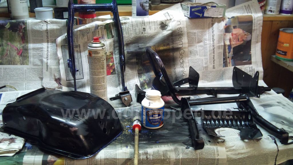

Korrosionsschutz

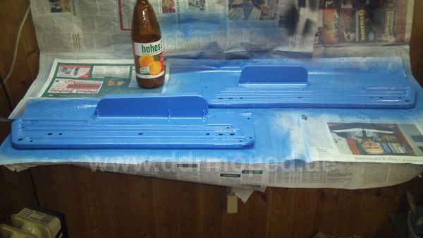

Nach der Rostkur und dem Lackieren!

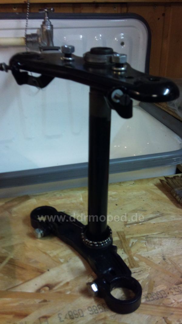

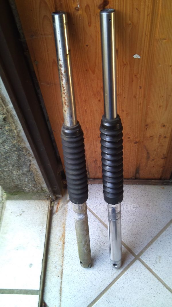

Die Telegabel alt vs. neu ! Die Simmerringe, Öl und Federn wurden ersetzt, danach wurde ordentlich poliert!

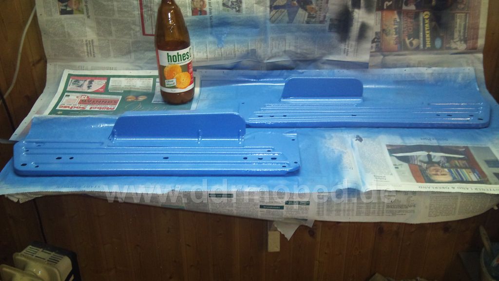

Die Trittbretter grundiert ...

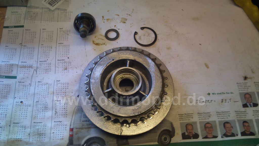

Zwischendurch wurden dann auch mal die kleinerern Sachen abgearbeitet. Wie z. B. das Ritzel. Hier wurde lediglich gereinigt und die Lager ersetzt, alles andere wäre ja auch bei unter 3000 km fragwürdig.

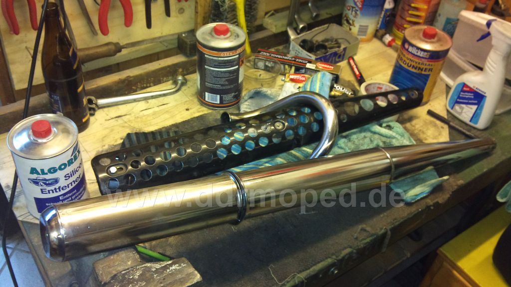

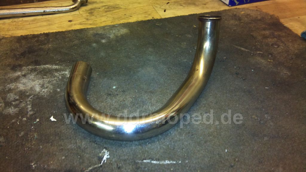

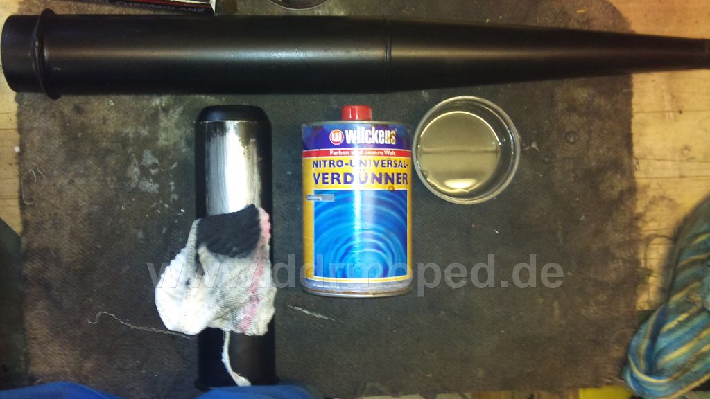

Bevor ich mir der Großbaustelle Motor zuwand, wollte ich noch den Auspuff aufarbeiten. Der originale der am roten SR dran war, ist stark verwittert und müsste neu verchrom werden. Zum Glück hatte ich im Lager noch ein originalen, der aber war schwarz lackiert. Mit Nitroverdünner ging aber alles ab. Und nach dem polieren konnte sich das Teil, samt Krümmer wieder sehen lassen.

Der Krümmer ...

Das Resultat, ganz ansehnlich oder?
