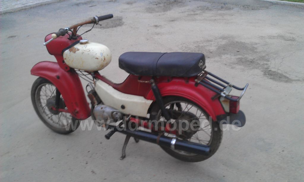

So und nun habe ich mir nach etlichen Herkules Mofas mal eine Simson Star gegönnt (Man(n) passt sich ja an wink.gif)
Bezeichnung Simson Star Sr4-2/1 Baujahr 1979 (laut Fahrgestell) und Baujahr 1974 laut Papieren (muss Motornummer noch abgleichen)
Hab mir den schönen Vogel aus der Bucht ersteigert für 174€.
Tank war total verrostet, habe ich aber mit Kies und Zitronensäure weggezaubert _clap_1.gif
Und Sitzbank muss erneuert werden, Sitzblech is gegammelt und bröselt
Tachwelle muss auch erneuert werden, da abgebrochen.
Dann kam der Vergaser dran, sowas hab ich auch noch nicht gesehen cry.gif Übelster Rostschlack in der Schwimmerkammer, Düsen verstopft, Messingschwimmer wovon eine Kammer leicht undicht ist, und 3 Düsen in einem Vergaser biggrin.gif (hatte immer nur Herkules und Roller Vergaser in der Hand).

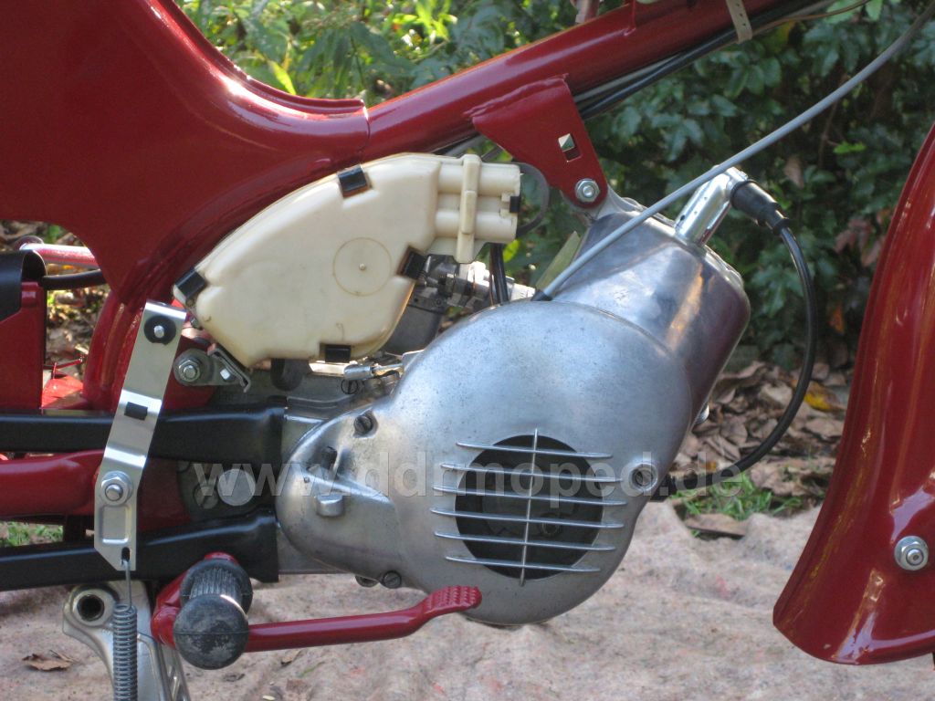

Das Problem ist, dass er nur mit dem originalen Vergasertyp ( BVF 16N 1-6) und dem originalen Plast-Ansaugdämpfer richtig läuft und Leistung bringt . Das sieht beim Star-Typ SR 4-2/1 dann so aus :
Geschrieben am: 28.04.2013, 20:10
Beiträge: 12034
... und von links :

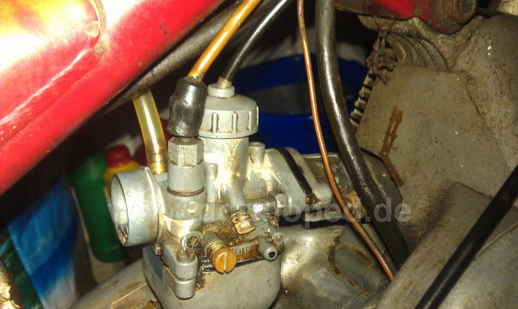

War eben nochmal im Schuppen und habe den Vergaser kurz fotografiert
Sollte es Probleme geben mit dem -8 Vergaser muss ich wohl einen -6 besorgen...
Geschrieben am: 28.04.2013, 20:20
Beiträge: 12034
Da der Kanal für die Zusatzluftführung verklebt ist, ist es klar ein 16N 1-8 für das S 50 ! Da habe ich ernste Bedenken, dass er vernünftig läuft . hmm.gif
