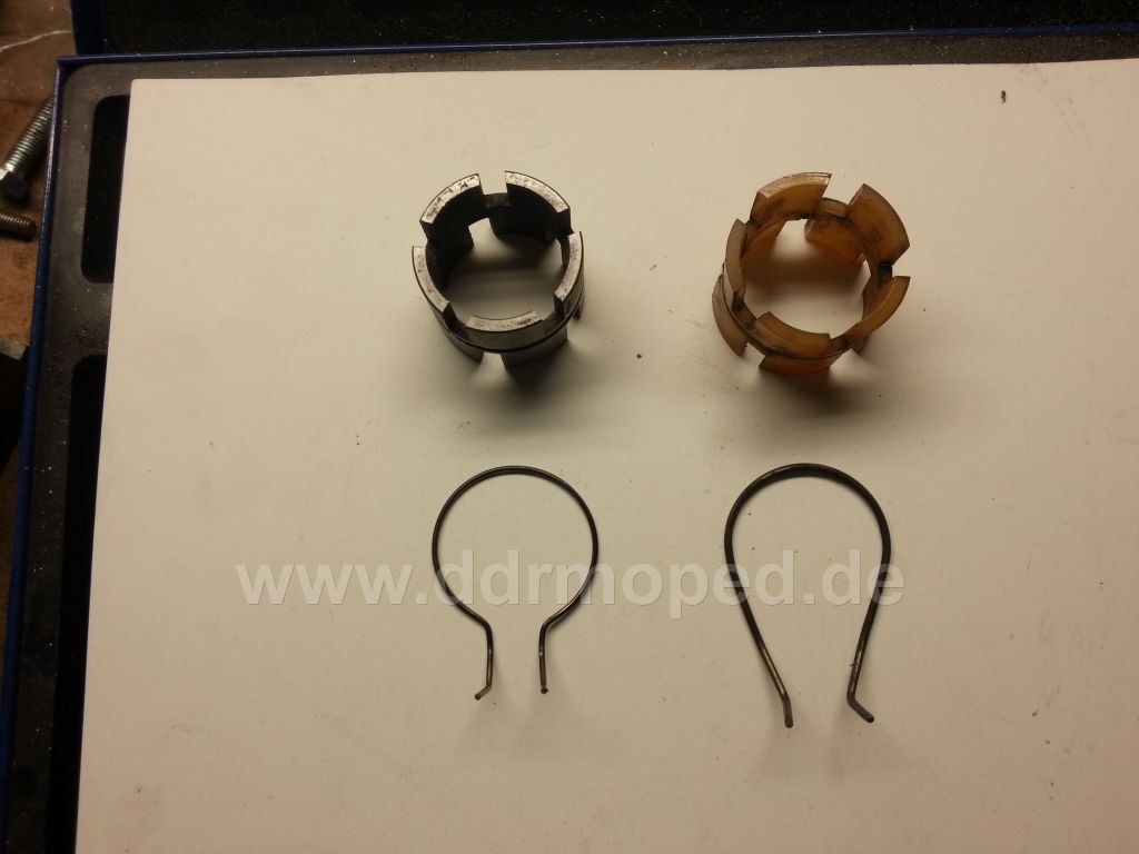

Huhu Leute, ich werde wohl endlich mal Zeit finden meinen Motor zu machen!
Aber beim betrachten einzelner Teile stellen sich mir viele Fragen!
Zu Beispiel die Teile vom Bild...
Ich würde gern das Teil aus Metall nehmen, aber welche Feder gehört dazu?
Wenn es verbaut ist dreht es sich dann? Oder für was ist die Feder?
Warum schreiben hier viele dass das Teil aus Plastik besser wäre?
Bin für jede Antwort dankbar,
Gruß Andy!

Hi Andy,
die rechte Feder gehört zum linken Metallkäfig, meistens jedenfalls. Plaste nehmen viele lieber wegen der Angst des Brechens von dem Käfig. Ist schon vorgekommen.
Zur Funktionsweise gibts hier irgendwo detailierte Beschreibunegn ... finds jetzt grad nicht .
MfG Tino

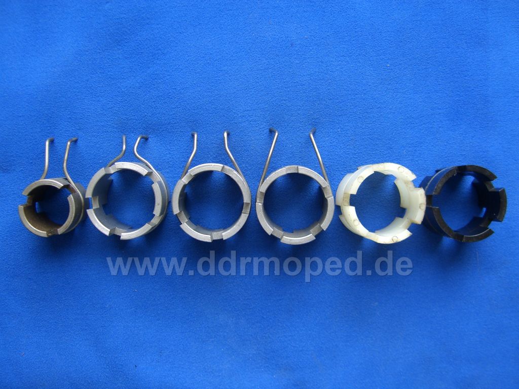

Von den Federn und Käfigen gibt es auch verschiedene. Bei den Plaste ist es die Farbe, bei den Metall die Struktur. Auf einem Bild schlecht erkennbar ...

Ich hatte diesen Miramid-Käfig (Plasik) und der ist bei mir ebenfalls gebrochen, ich fahre jetzt seit drei Jahren den aus Metall mit der ovalen Feder.
