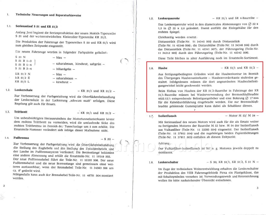

QUOTE (beep! @ 27.04.2013, 21:26)
Passt das Eckige Rücklicht an den Panzer der Kr51/2 ohne das man noch Löcher sieht?
Sind auch noch paar weitere interessante Infos auf den beiden Seiten, wen es interessiert. wink.gif

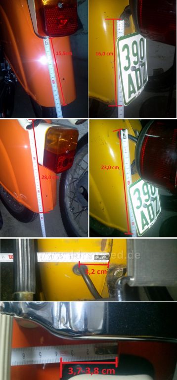

Andi93
Geschrieben am: 28.04.2013, 13:25
Beiträge: 1328
Mitgliedsnummer.: 6191
Mitglied seit: 07.02.2013
