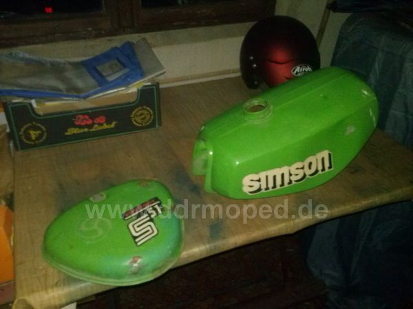

Es gibt mal wieder ein neues Projekt von mir was sich aber noch bis zum Jahresende hinziehen wird, aber ich will mal alles von Anfang an dokumentieren! wink.gif
Ich hatte schon seit geraumer Zeit begonnen, Teile für meinen S50B2 Neuaufbau zu suchen!
Aufgrund von Geldmangel und wichtigeren Projekten ist es bisher nur zu dem Rahmen mit kompletten Anbauteilen, einem leider blankgeschliffenen hinterem Schutzblech (wer noch eins sucht bitte melden), zu einem Büffeltank und weiterem Kleinzeugs gekommen.
Nach langer Überlegung habe ich mich nun entschlossen das Projekt zu beenden und stattdessen fast alle dieser Teile zu verwenden, um einen S51B2 zu bauen.
Der Tank ging zu Micha alias Mopped_Michi da er wohl schon bald Verwendung für ihn finden wird.... mal schauen was mit dem Hauptrahmen passiert, da ich einen mglst. frühen suche zwecks Oldtimer-Versicherung! thumbsup.gif
Es soll ein Alltagsmoped werden was wohl einige 10000km in den nächsten Jahrzehnten zurücklegen wird.
Es soll mglst. billig werden aber dennoch einen original-touch haben und zuverlässig sein!
Heute habe ich das fast komplette zukübnftige Lackset geholt!
Ja das ist nich mehr das Beste, aber hoffentlich kann mir jemand sagen, dass man zumindest am Tank noch etwas tun kann.... cry.gif
Wäre nämlich sehr schade wenn nicht....
Weitere Bilder folgen demnächst.
Ich suche immer noch händeringend nach einem rechten Seitendeckel!!!!

Hi,
gegen die beule im Tank kannst du nicht viel machen, schau ob du bei dir irgendwo in der nähe einen beulendoktor findest, die haben unter umständen viele hebel um die von innen auszudrücken. Aber perfekt wird das wohl nicht. Und wegen lack, auf die rostenden flächen kannst du Owatrol Öl machen, das hält aber nicht auf dem guten lack. Das Öl wird nach dem austrocknen gleichmäßig glatt und durchsichtigt. Also perfekt für Patina aufbauten die nicht weiter rosten sollen. Kannst auch da mal nachschauen: Korrosionsschutz-Depot die haben alles schön beschrieben und auch viele mittelchen für alle möglichen stadien da.
Grüße aus Dresden
Lutz
