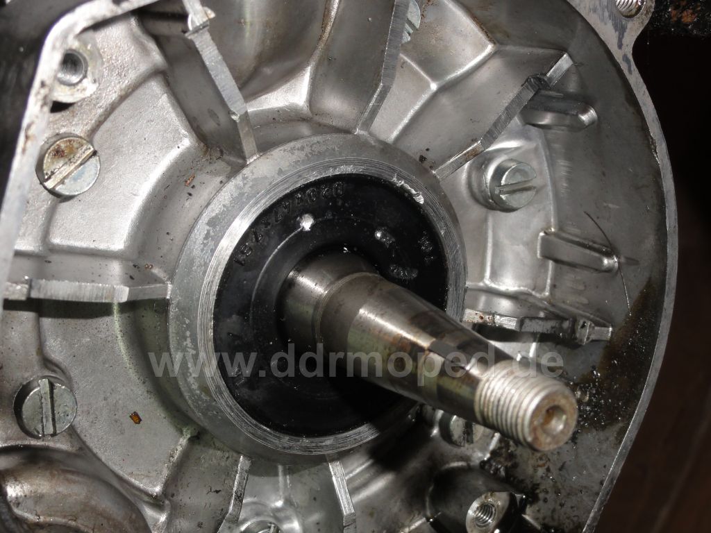

mit Forumhilfe bin ich jetzt zum Simmering rechts vorgedrungen. Er soll gewechselt werden, weil der Motor wohl Nebenluft zieht und leicht ausgeht. Also Polrad ist ab, die grundplatte ausgebaut aber ein Loch kriege ich in den alten Simmering nicht `rein. Es ist so, als würde ich unter einer dünnen Gummischicht gleich auf solides Metall bohren. Der Bohrer (Durchm.= 2mm) ist villeicht nicht ganz scharf, aber für einen Kunststoffring müsste es sicher reichen.
Ich lege ein Foto bei auf dem man die Bohrmarken und das durchschimmernde Metall sehen können müsste.
Mal wieder die Frage: Was tun?

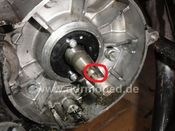

PS: Beim Abziehen des Polrades soll ich auf eine "Scheibenfeder" achten. Was ist das? Ich hebe nichts gefunden.
V.

Der Simmerring hat doch einen Metall"kern", er besteht nicht nur aus Kunststoff. Und die Scheibenfeder (Halbmond) ist das Teil, was da in der Kurbelwelle in dem Schlitz steckt.

Heist das, ich muß durch das metall durchbohren? Der neue Ersatzring hat jedenfalls keinen metallkern.

Der wird schon einen Metallkern haben. Versuch doch mal, ihn zusammenzudrücken wink.gif Du must diesen Metallkern durchbohren.
Die Passfeder steckt doch bei dir im Kurbelwellenstumpf, sieht man ja auf dem Foto. Lass sie drin. Musst nur beim Aufstecken der Schwungmasse darauf achten, dass du du sie richtig einfädelst (Nut in der Bohrung der Schwungmasse).

Nimm einen dünnen Stahlnagel und klopp das Loch dort mit einem Hammer rein. Der Nagel geht durch das Metall leicht durch.
Bitte mit Gefühl, damit dahinter nix beschädigt wird!

also ich kriege diesen Dichtring immer noch nicht raus: Habe nun also hoffentlich ausreichend vorsichtig den alten Ring durchbohrt, zwei Holzschrauben, wie auf dem Bild zu sehen, eingeschraubt und möchte diesen Ring abziehen... und nichts geht.
Ich fasse mit einer Kombizange die Schraube an und ziehe, was kann man schon weiter tun?
Kann mir noch einmal jemand weiterhelfen?
Besten Dank.
Volkmar
Geschrieben am: 24.04.2013, 20:39
Was geht nicht, geht der Ring einfach nicht raus oder reißt du die Schrauben wieder raus? Solange du nicht Kugellager, Welle oder Gehäuse beschädigst, hilft da rohe Gewalt.

Und DAS da ist die Scheibenfeder: smile.gif

Wenn da mal ein Span anfällt ist es nicht soo wild.
Da dahinter eh noch die Ölleitscheibe sitzt die das eindringen der Späne in das Lager weitestgehend verhindert.
Geschrieben am: 25.04.2013, 10:32
Beiträge: 15651
Also in meiner Werkstatt hebelt der Mechaniker die Dinger immer mit nem Schraubendreher raus. Bisschen Gewalt muss man da wohl anwenden, sonst gehts nicht.
