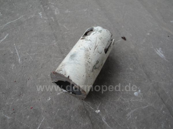

=> Hier ist die Zeichnung für den Klemmkopf mit dabei.
... und ein Foto vom abgesägten Klemmrohr eines alten Schwalbe-Lenkers, dass man als Unterteil für den neu zu fertigenden Klemmkopf gleich wieder mit verwenden kann.

Beiträge: 5627
Tolles Foto thumbsup.gif thumbsup.gif So ähnlich dürfte es mit einem TS-Flachlenker auch aussehen. Versuchs!
