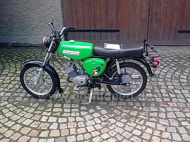

Hi..
Ab 1989 wurde ja aus der Simson S51 B 1-4 die S51/1B!
Es war mein erstes Moped in der Sammlung. Hier mal paar Bilder von Damals und Fragen wink.gif
Also die Kenner - und bitte nur die an die Tastatur. Los gehts...
Gruß Lutz
Aktuell 2 Mopeds...
simsonsammler1980
Geschrieben am: 08.04.2013, 21:03
Beiträge: 607
Mitgliedsnummer.: 3731
Mitglied seit: 13.08.2010
Wo sind die Faltenbälge der Telegabel?
Gruß Lutz
Aktuell 2 Mopeds...
simsonsammler1980
Geschrieben am: 08.04.2013, 21:06
Beiträge: 607
oder waren die wieder nur bei der B2 - 4 sprich ab 1989 S51/1C1
Wer kennt sich aus?
Gruß Lutz
Aktuell 2 Mopeds...

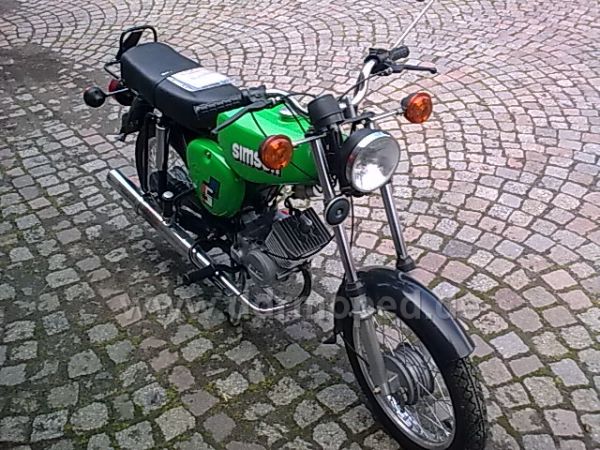

simsonsammler1980
Geschrieben am: 08.04.2013, 21:09
Beiträge: 607
Selbes Bild noch.
Welcher Spiegel gehört ran. Denke der kleine 90er sicher nicht mehr,oder?
Eher die großen 120er,oder?
Die Muschelförmigen oder die mit Mittelsteg? Leider kenn ich mich bei den neuen Modellen nicht so gut aus ab 1989.
Wäre super wenn wirs klären könnten oder jemand ein ähnliches Modell besitz wink.gif
Gruß Lutz
Aktuell 2 Mopeds...
essiquäler
Geschrieben am: 08.04.2013, 21:26
Beiträge: 2712
Mitgliedsnummer.: 1154
Mitglied seit: 06.03.2008
Hast du 6V oder 12V? Der Spiegel muss mit den 120 und den Steg.
Grüße Gerald

essiquäler
Geschrieben am: 08.04.2013, 21:40
Beiträge: 2712
Ja Jörg. Ich bin mir sicher. Die Frage bezog sich nur auf deinen Fontscheinwerfer. Aber da du eine Unterbrechzündung hast, wurden die da ja noch verbaut. Mit 12V/35/35W.
Zu den Stoßdämpfern hinten gehören eigentlich die schwarzen mit Platik beschichteten Feder. Nur die etwas besseren Modelle hatten dann die 5fach verstellbaren.
Grüße Gerald

weyhst
Geschrieben am: 08.04.2013, 22:02
Beiträge: 232
Mitgliedsnummer.: 4756
Mitglied seit: 07.08.2011
Hallo Lutz,
meine 88er B2-4 hatte/hat die Stoßdämpfer mit außenliegender Feder (schwarz beschichtet), ansonsten sind bei deinem s51 wirklich einige ? offen, die sich hoffendlich noch klären.
Faltenbälge sind wirklich bei dem Bj ein muss.
Gruß Stefan

weyhst
Geschrieben am: 09.04.2013, 09:24
Beiträge: 232
Vergaser kann ich nicht richtig erkennen 16n1 oder 16n3 ?
Sitzbank naja, ist immer wieder nen Punkt wo sich die Geister scheiden da so oft verbaut wurde was greifbar war. Ansonsten wirklich genialer Zustand thumbsup.gif
Gruß Stefan

endurojotsch
Geschrieben am: 09.04.2013, 09:25
Beiträge: 640
Mitgliedsnummer.: 5061
Mitglied seit: 21.12.2011
Hallo Lutz also die sitzbank ist definitiv original bei der B1-4 und der 1B auch der Spiegel die 120er wurden nur bei der B2 (elektronic) und comfort verbaut sowie bei der enduro ausser EII und 1E da war auch der 90er dran die Faltenbalge gab es bei der B1-4 und 1B nie auch schon bei der 6V nicht. Auch die schwarzen teile wie Kickstarter und Gepäckträger waren ab 1989 oft verbaut da der Chrom damals knapp war. tongue.gif
Gruß Jo

endurojotsch
Geschrieben am: 09.04.2013, 09:52
Beiträge: 640
Federbeine sind richtig nur die 1C1 12Volt und die B2-4 6Volt hatte die schwarzen mit aussenliegender Feder und damals auch die E4 wobei bei der E4 oft die Feder verchromt war. wink.gif
Gruß Jo

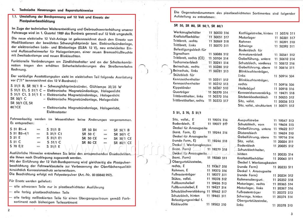

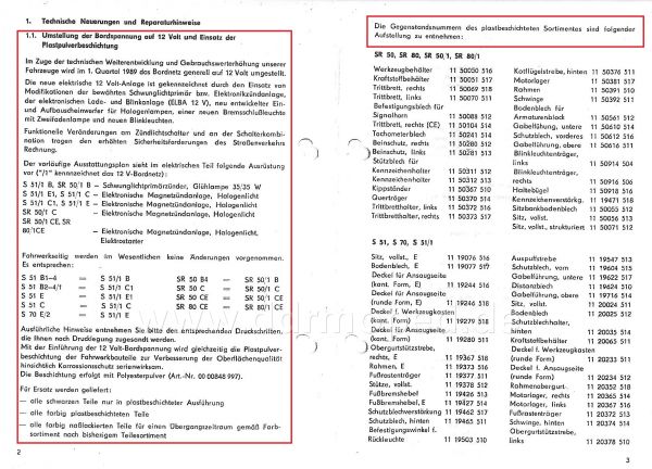

Geschrieben am: 09.04.2013, 10:46
Beiträge: 15636
Also die Umstellung auf 12V erfolgte im I. Quartal 1989 siehe hier die Werksinformationen vom Oktober 1988.
Mit der Umstellung auf 12V wurde auch die Plastpulverbeschichtung eingeführt.
