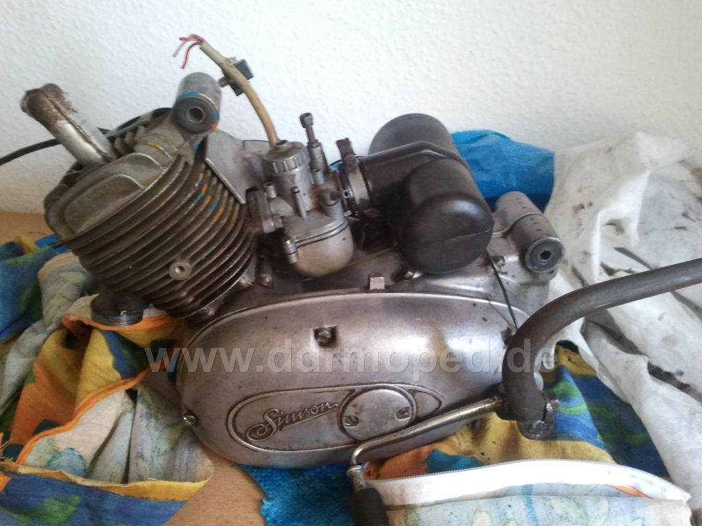

Servus,
heute habe ich einen Schwalbemotor bekommen. Nur habe ich nun ein Problem.
Der Motor lässt sich gut Schalten und hat auch gute Komptession.
Nun ist mein Problem folgendes:
Wenn ich den Kicker durch trete ist alles gut und schön.
Nur kommt dieser nicht von allein wieder zurück und muss diesen per Hand wieder hoch machen.
Woran kann dieses liegen?
Ich danke schon mal im vorraus.

Soweit ich informiert bin, gibt es dort eine Feder. Wenn die nicht mehr will oder nicht mehr richtig drauf sitzt kann sowas passieren.
Also ob es sich hierbei um einen Gebläsegekühlten oder um den neueren Fahrtwindgekühlten Motor handelt denn davon ist abhängig wie du die Kickstarterfeder, die mit Sicherheit wie von Patrick vermutet defekt ist ,tauschen kannst. wink.gif

Der beschriebene Fehler ist 100% eine gebrochene Kickstarterfeder. Hatt ich auch schon beim Habichtmotor.
Beim gebläsegekültem Motor dem M53 und M53/1 muss der Motor beim Bruch der Kickstarterfeder gespalten werden.

Danke erstmal für die Antworten.
Sowas hab ich irgendwie schon im Hinterkopf vermutet.
Zur Frage, ist ein Gebläsemotor.
Echt schade das nun det Motor gespalten werden muss.
Aber anschieben ist auf Dauer auch blöd!
Muss nun sehen was das Spalten kostet. Nicht das ich am Ende zu viel für den Motor ausgegeben habe.
Hab fuer den kompletten Motor mit Zündung, Polrad, Vergaset mit den alten kurzen Luftfilter(T- Optik) 50 Eus gelegt.

Wenn er gut läuft und funktioniert dann ist er mit allem Zubehör Das Geld auf jedenfall Wert!
Kannst ja schauen ob das mit der Feder selber machen willst oder fragst den Norbert hier im Forum. wink.gif Daran sollte es nicht scheitern.

Neu abdichten und Feder erneuern kostet in meiner Simme Werkstatt zw. 70-100€.

Ok, wenn des zwischen 70-100€ kostet ist es okay.
Da koennte man im gleichen Zug den Motor komplett durch checken wenn dieser einmal offen ist!!! :-):-)

Das macht mein Mechaniker sowieso mit, das gehört doch zum Service dazu. thumbsup.gif
