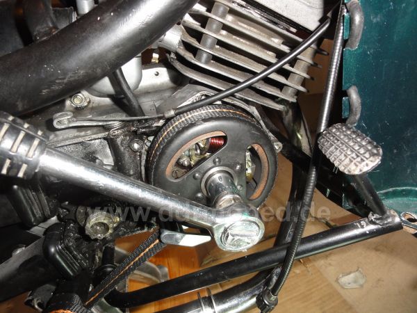

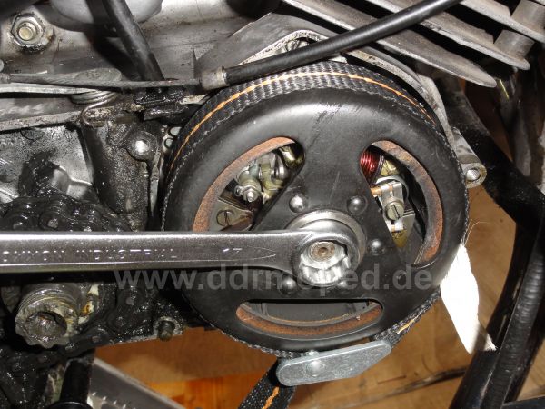

ich mache mich gerade daran, den Wellendichtring rechts zu wechseln. Stehe aber schon vor dem ersten Problem: Die Polradmutter geht nicht ab! Das Polrad ist, wie empfohlen, mit Spannband blockiert. Aber der Ringschlüssel droht, da er ja nur zu ca. 1/4 aufgesetzt werden kann, abzurutschen. Die Mutter ist absolut fest. Ist das normal? Wie würdet ihr das Problem lösen. Bitte schnelle Hilfe, weil ich gern weiterbauen möchte. Anbei Foto der Montage IST-Situation.

Ich würde dafür eine passende Nuss mit Knarre nehmen dann klappt das auch. wink.gif

Die muss so fest sein.
Nimm ne Ratsche wie Patrick sagt. Wenn du mit dem Schlüssel abrutscht sind nicht nur die Finger hin sondern du vermackst auch die Mutter vom Polrad.

Da gisbt ja auch ein bestimmtes Drehmoment. Wäre ja blöd wenn während der Fahrt das Polrad locker wird. wink.gif

In der Praxis nicht, jedenfalls nicht bei mir.
Ich zieh die immer handfest an, sodass ich die ohne Sapannband oder andere Hilfsmittel auch mal wieder abbekomme. Mach ich schon immer so und noch nie ist der Halbmond abgeschert rolleyes.gif

also mit einer Nuss und Ratsche aber insbesondere mit Hilfe meines Sohnes, der gerade da ist und die Mutter "dedengelt" hat (so heißt das wohl), ging das Schräubchen ab. Aber es war so was von saufest. Ich habe immer so ein Glück. Bis zur nächsten Ecke also.
