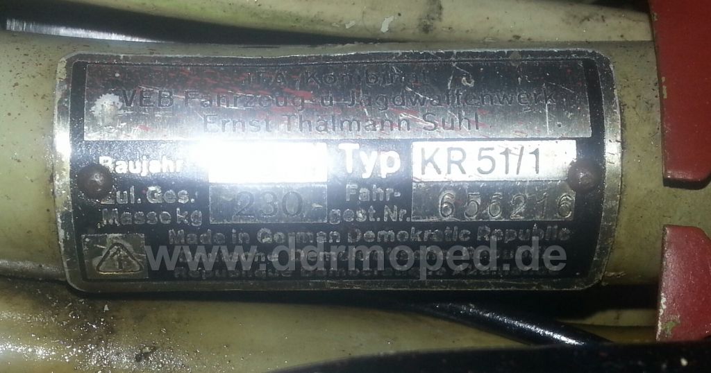

Laut Typenschild ist es eine KR51/1 Bj´74. Der Registrierschein sagt mir allerdings, dass das gute Stück Bj´67 ist. Die Fahrgestellnummer auf dem Typenschild, am Rahmen und auf dem Schein ist jedoch gleich.

Meine Kamera ist nicht so der hit biggrin.gif aber da wo Baujahr steht, steht 1974 wink.gif

Ich denke da stimmen die Papiere einfach nicht wenn du sagst, dass die Nummer auch auf dem Rahmen genauso stimmt.

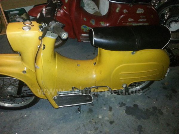

Günnii
Geschrieben am: 30.03.2013, 19:30
Beiträge: 23
Mitgliedsnummer.: 6303
Mitglied seit: 30.03.2013
EDIT: Hab doch schon zwei Fotos:
LG Günnii

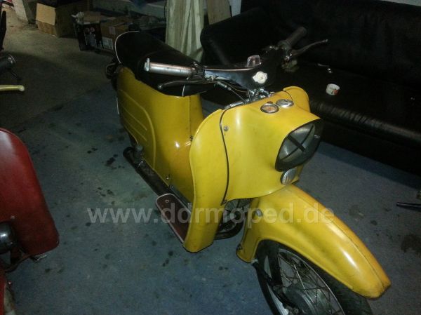

Günnii
Geschrieben am: 30.03.2013, 19:47
Beiträge: 23
Hier das andere:
LG Günnii
Geschrieben am: 30.03.2013, 19:57
Beiträge: 15645
Na die Basis ist doch nicht schlecht.
Ist es möglich, mal ein Bild von den Papieren zu sehen, die dabei waren?
Gruß Jörg
