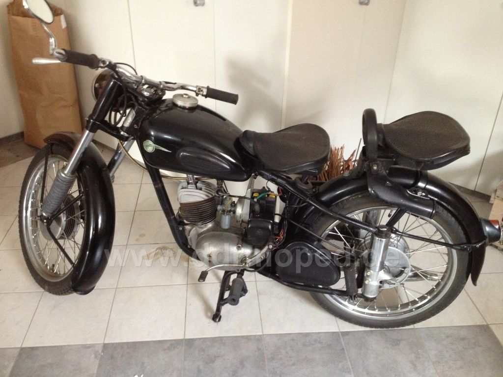

Und was sage ich euch - nun ist es soweit - ich bin stolzer Besitzer einer, seit letzter Woche angemeldeten RT 125-2 BJ 58 (sie beil. Foto) einer, nicht angemeldeten AWO 425 S BJ 58 (Fotos später) und eines derzeit zerlegten SR2, ebenfalls BJ 58 (Keine Angst, auch hier kommen noch etliche Fotos und Fragen)

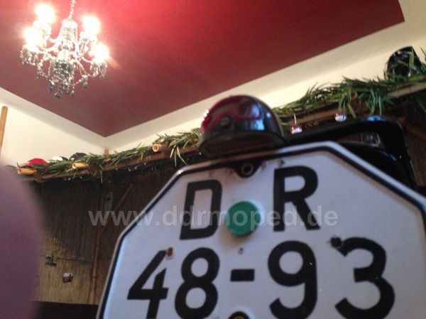

Ich weis nicht so recht, wie ich das letzte Woche erworbene Kennzeichen an meinem Schutzblech befestigen soll?
Die obere Bohrung ist so nah am Rücklicht (Foto), dass ich mir da nicht so recht gedrauhe das Kennzeichen zu befesigen, weil dann auch die Bohrung im Kennzeichen relativ weit oben wäre? Wie ist das bei euch? _uhm.gif

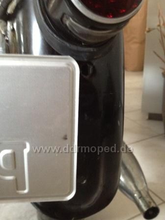

so, weil es beim ersten mal mit mehreren Bildern nicht funktioniert hat, hier noch das Bild vom Heck smile.gif

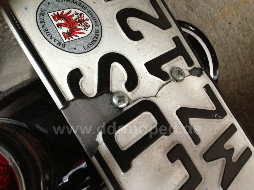

Egal wie,zuerst müsste ein recht stabiles Stahl oder Alu Blech mit der gleichen Größe wie dein Schild dazwischen,was du dann an allen vier Ecken am Nr. Schild an schraubst oder nietest... Da die Auflage vom Schild sonst so klein ist das es schwingt und es zu reißen beginnt...meins hat ein halbes Jahr gehalten mad.gif

Die Löcher sind bei dir schon richtig, allerdings hast du eine viel zu große Repro-Rücklichtunterlage verbaut und deshalb nicht richtig Platz. Entweder eine originale organisieren oder deine etwas kürzen unten.

Mit der höhe würdest du bei nem neuen Schild den Rand zerdrücken....

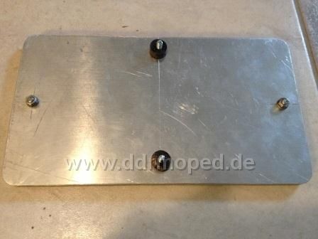

so, nun bin ich gesterb endlich dazu gekommen das Kennzeichen ran zu basteln und ich möchte euch das Ergebnis nicht vorenthalten.
Als erstes 2,5mm Alu- Blech als Unterlage, in gleicher Größe wie das Kennzeichen, gefertigt. Das Kennzeichen darauf angeschraubt, wobei ich die obere und untere Schraube, mit Gummiunterlage, gleich zum befestigen am Schutzblech genommen habe.
