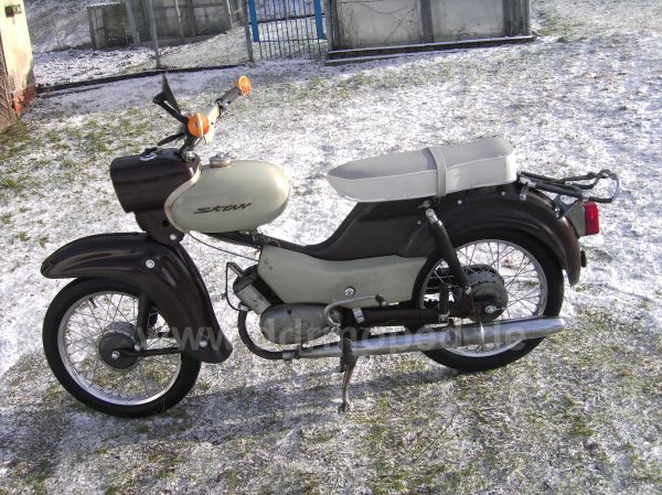

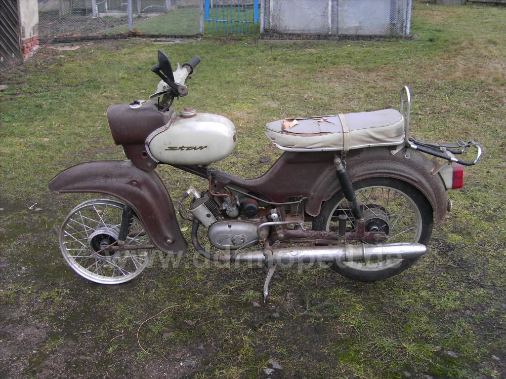

Ich will euch mal einen Star vorstellen der unverbastelt rumstand.
Ich denke so ein schönes Patina-Fahrzeug kann man mal ins Forum setzen.
Der Star ist Baujahr 1965 und hat noch den alten Zylinder mit dem kurzen Auspuffkrümmer.
Ich habe ihn zerlegt und alle original Schrauben, Schwingenbolzen und Seitenhalterungen entrostet und leicht überschliffen und dann neu verzinken lassen.
Der Auspuff war noch zu retten, habe ihn nur neu aufpoliert. Was noch gut aussieht ist der originale Schriftzug auf den Tank. Die Kotflügel habe ich innen entrostet und neu gestrichen.
Sitzbank wurde von einem Sattlermeister neu überzogen und die aufpolierte Alu-Leiste wieder angebracht. Felgen wurden poliert und neu eingespeicht Gummiteile wurden ausgetauscht und die seltenen originalen Ochsenaugen-Blinker angebaut. Das Rücklicht ist bestellt war ja bestimmt gelb bei diesen Baujahr.

So ist er nun geworden.

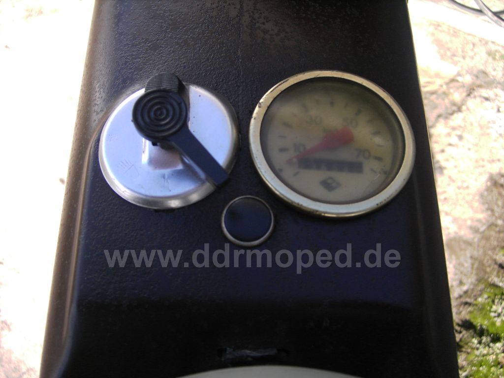

An den Star ist ein Tacho dran mit einem Durchmesser von 60mm.
Der Ring ist aus Messing, weiß jemand Bescheid wo dieser Tacho mal verbaut wurde.
2. Frage: Hatte der Star Baujahr 1965 einen Kettenkasten aus Alu.

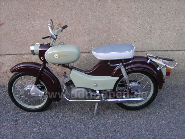

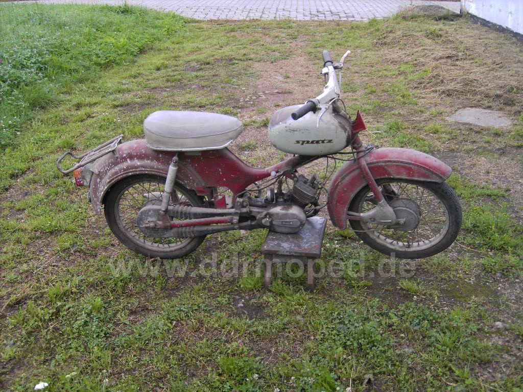

Ich hatte einen Spatz zum restaurieren bekommen (Bild) und sollte ihn auf Pedalantrieb umbauen, weil es den Pedalspatz nicht so oft gibt. Da ich noch einen alten Spatz-Motor da hatte war es kein Problem.
Volker

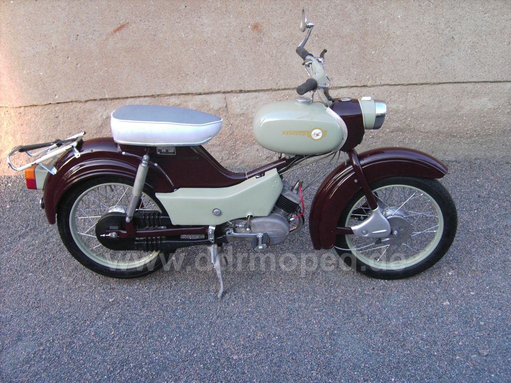

Nach Spritzen und etlichen Arbeiten ist nun dieses Schmuckstück entstanden

Wirklich schöner Patina-Star _clap_1.gif Vielleicht hast Du ja noch einen beigen Gepäckträger. Der würde das Geamtbild abrunden. hmm.gif

Ich habe auch schon über Deinen Vorschlag nachgedacht.

Hallo Volker, das ist das _clap_1.gif , was wir hier vor allem sehen wollen. wink.gif Wenn auch nicht alles baujahrskonform ist, aber die Basis ist top thumbsup.gif Der Alu-Kettenkasten gehört dran, auch andere Griffgummis, beiger Gepäckträger, Rücklicht, Spiegel, Stoßis ... Aber alles machbar. Kriegste hin! Übrigens sind die Tachoringe aus verchromtem Messing.

Bis auf den Nachbaugepäckträger, die falschen Tank Abziehbilder und den falschen Pedalen ist der Spatz sehr schick geworden.
Was ist er denn für Baujahr und wie lauten denn die Rahmennummern beider Fahrzeuge?
Der Star ist auch top. Über die Falschteile hat Thorsten ja schon was gesagt.

Hallo Jörg
Ich hatte 2 Rahmen zur Auswahl, ich habe den besten genommen und nach einigen Schweißarbeiten verbaut er hatte die Nummer 2162768 ich weiß auch das der Rahmen nicht original zu diesen Fahrzeug passt.
Auch die Pedalen sind billig Teile von Baumarkt, bloß wenn man alles original haben möchte ist so eine Restauration geldlich gesehnen ganz schön übbig.
Diese Teile sind auch schnell ausgetauscht wenn man sie mal günstig bekommt.
Dein Vorschlag mit den Abziehbildern werde ich beim nächsten befolgen.
Das die Tachos alle Chromringe haben ist mir bekannt, sie haben auch ein Durchmesser von 48 mm. mich würde eben interssieren wo der eingebaute Tacho von einen Durchmesser 60 mm verbaut war.
